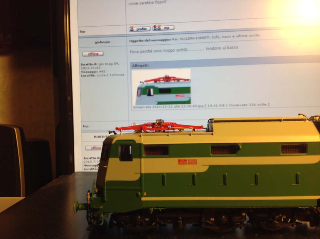

Messaggi: 2844
davide miranda ha scritto:
OK grazie, ma qualcuno ha provato a sollevare le braccia dei pantografi per vedere se si allineano orizzontalmente?
Non si riesce, semplicemente sollevando/forzando le braccia dei pantografi a portarli in posizione (almeno) parallela all'imperiale.
Il problema, da una prima "occhiata" è che i quadri superiori hanno i braccetti troppo lunghi e forzando si piegano peggiorando la situazione.
Nel modello che ho sottomano mi pare comunque che , rispetto a quello fotografato nel tread, l'aspetto sia leggermente migliore dopo qualche lieve forzatura dal basso senza compromettere l'integrità dell'archetto.
E646.001 LE.JPG [ 80.56 KiB | Osservato 3204 volte ]
Proverò ad intervenire cercando di far si che i braccetti superiori , sicuramente troppo lunghi, forzino il quadro inferiore facendolo piegare verso il basso.....secondo me non si tratta di poco. Un paio di mm ......

Messaggi: 1623
Da una parte è meglio se hanno le punte verso il basso che verso l'alto. Quando sono verso il basso, si ripiega accorciando il braccetto superiore. Quando hanno le punte verso l'alto bisogna ripiegare allungando. Non sempre c'è materiale sufficiente per allungare il braccio.

Ti quoto in toto.
Ho fatto i tuoi stessi tentativi e si deformano.
Sono proprio il chicco di sale che rovina la minestra...

Messaggi: 750
Mi sembra che il comportamento sia uniforme, nel mio 001 un solo braccio inferiore si inclina verso il basso gli altri tre sono praticamente orizzontali e quello che si abbassa troppo è quello posteriore sinistro guardando la macchina dal muso, questo su entrambi i pantografi.
Il modello rimane complessivamente splendido. :wink:

Non è che magari stringendo la vite interna il centro del pantografo si abbassa e le alette si alzano un pochino ? Avete provato?
