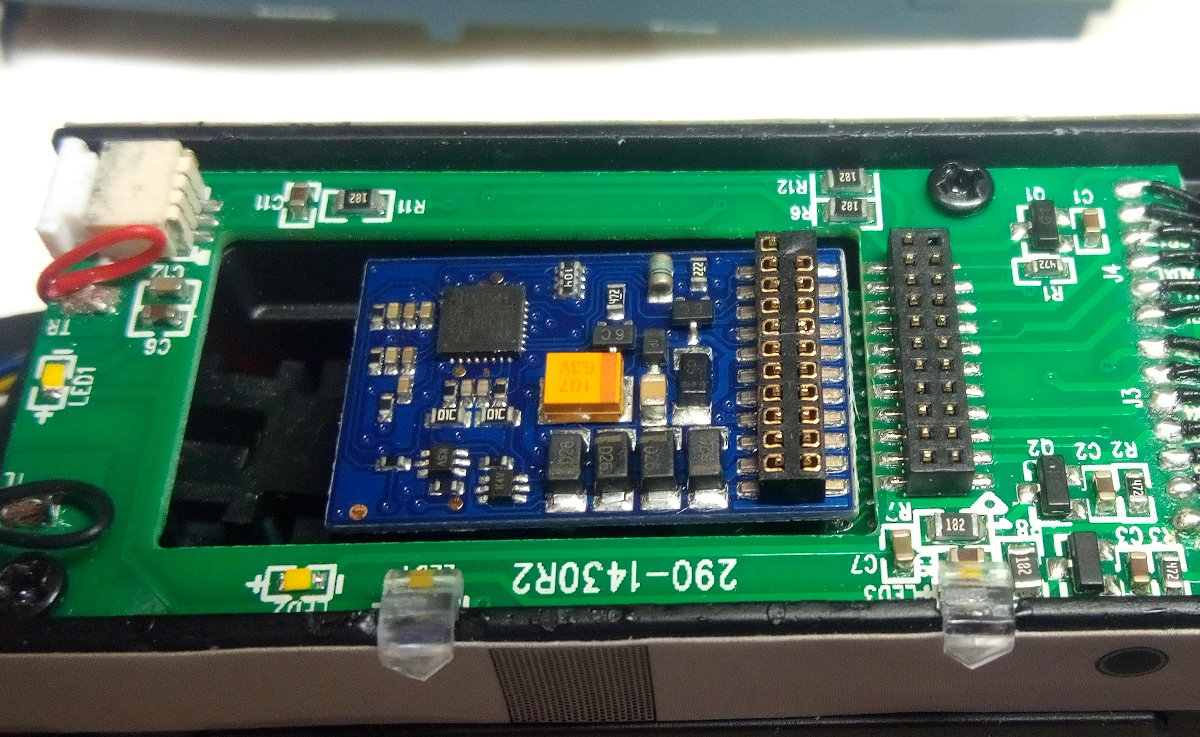

Metto le foto della PCB lato interfaccia, che sembrerebbe quasi essere una Plux22 con riduttore per 21 poli.....
IMG_20211026_184817_760~2.jpg [ 243.11 KiB | Osservato 2847 volte ]

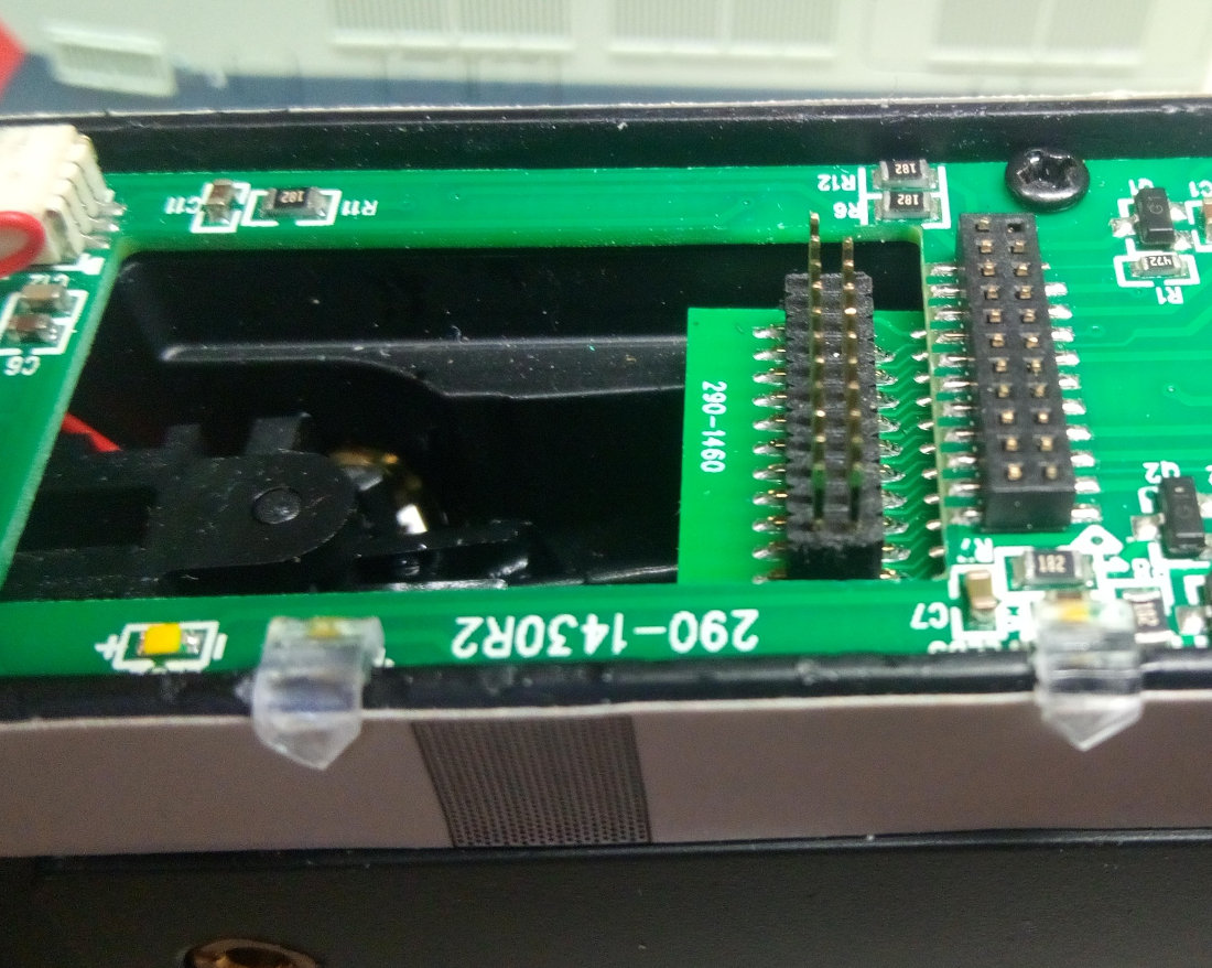

e senza tappi/decoders
IMG_20211026_184922_710~2.jpg [ 200.12 KiB | Osservato 2847 volte ]
senza che rismonti la PCB, si capisce che l'adattatore maschio-maschio è infilato dal basso

Grazie moltissimo per le foto e per il filmato.
L'interfaccia è una 21MTC, montata in questo modo probabilmente per problemi di ingombro.
