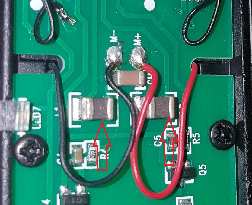

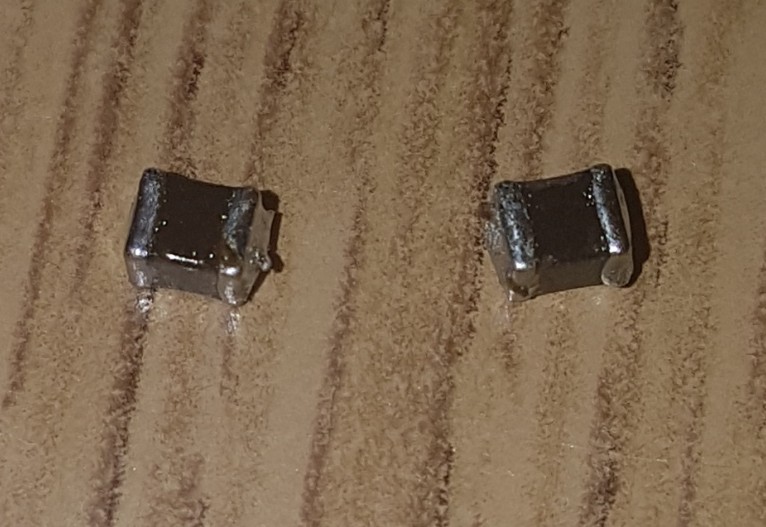

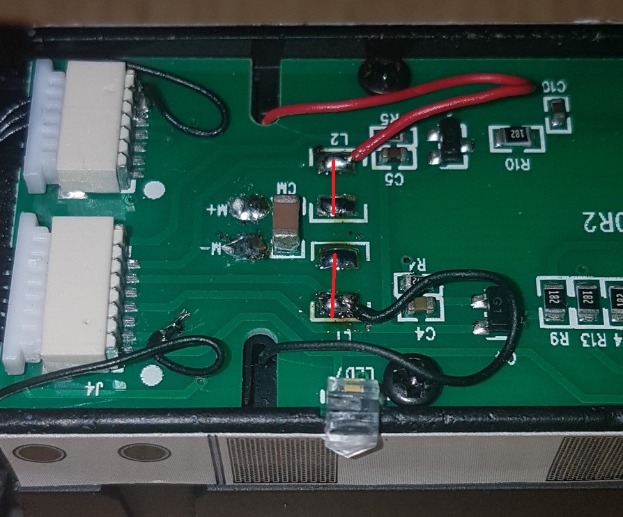

Ho risolto il problema del motore, ci sono due componenti sbagliati sul pcb, potete dissaldarli e cortocircuitare i contatti come nella seconda foto per evitare di spostare i fili, io gli ho messi in quella posizione per fare prima, adesso funziona tutto regolarmente! Però, che ingegnosi, e quelle sarebbero delle induttanze! Mah!
Risolti saluti DCC

MessaggioInviato: giovedì 28 ottobre 2021, 17:09
Iscritto il: venerdì 12 maggio 2006, 16:06
Messaggi: 624
Ma che vuol dire sbagliati?
Se erano previsti a progetto, non erano sbagliati, a meno che non siano stati montati dei componenti diversi da quelli previsti dal progetto.
Magari sono difettosi, e quindi su qualche loco vanno e su altre no.
Sostituirli con un corto circuito però non mi sembra la cosa giusta, anche se la locomotiva funziona.
