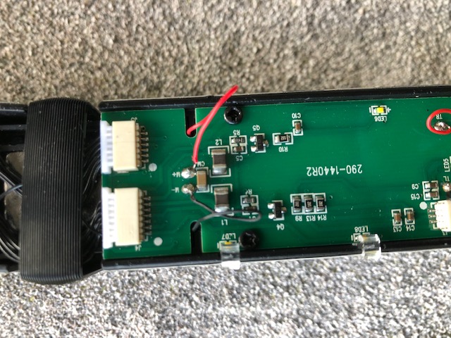

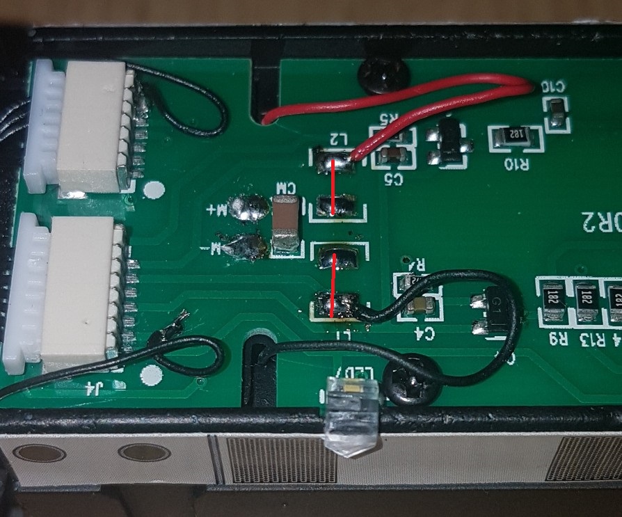

g.mureddu ha scritto:
Ho risolto il problema del motore, ci sono due componenti sbagliati sul pcb, potete dissaldarli e cortocircuitare i contatti come nella seconda foto per evitare di spostare i fili, io gli ho messi in quella posizione per fare prima, adesso funziona tutto regolarmente! Però, che ingegnosi, e quelle sarebbero delle induttanze! Mah!
Risolti saluti DCC
Giovanni Mureddu
ma che problemi ti dava?
o meglio quali erano i sintomi? :)

Esatto, in dcc non gira il motore, alla max tensione forza zero, in pratica zero corrente! Poi, l'uscita del decoder è già filtrato, per cui non c'è nessun problema collegare i fili diretti, poi, basta andare in un negozio di elettronica e prendere delle induttanze smd, auguri a trovarle se non in internet minimo 100 pezzi! Fate quello che volete, io mi sono risolto il problema in un minuto e adesso gira benissimo sul plastico senza problemi, tra l'altro ho messo le lamelle di corrente sul carrello centrale e sostituito le ruote senza anelli di aderenza!! Na favola!!
DCC Saluti
Giovanni Mureddu

Ho provato con un Lenz, Zimo, Esu4 ed Esu5 tutti con lo stesso risultato! Non parliamo poi per accendere le luci da F6 a F8..... solo con Esu5 ci sono riuscito, gli altri no! Con il V4 devo ancora provare con il locprogrammer
Giovanni Mureddu

Ciao Emilio, i tuoi amici hanno fatto bene, mio pensiero personale, la vera garanzia sono le mie mani, perchè dopo aver speso soldi e pensare di perderci altro tempo nel rispedire l'oggetto con conseguente spese di spedizione e rompimenti di balle alle poste, ho evitato tutto ciò! Poi, non ti aspettare che lo ricevi dopo una settimana, passerà un mese se va bene, nella speranza che il trasporto non faccia altri danni... ecco il vero motivo perchè me ne sono stra fregato della garanzia, per due caxxetti di induttanze!! Non so quale possa decadere la garanzia su un pcb che non c'è niente, ho solo tolto le induttanze, ma si possono rimettere senza problemi se ci fossero altri problemi per riportare indietro la loco! Per il resto, la cosa che mi fa girare di più le balle, è il motore Cinese e non il classico Canon!! L'etichetta, è segno di qualità e garanzia, questo installato non c'è niente, poi sarà il tempo se è un Cinese buono o da buttare nel WC!! Mah! Alzano il prezzo e qualità dei materiali sempre più scadenti!! Eppure, Acme ci aveva abituati con ottimi motori come il Mashima e Canon!!
Delusi Saluti
Giovanni Mureddu
Sbaglio, o in questa soluzione che proponi, spostando i fili del motore vai a bypassare anche il condensatore "CM", oltre a togliere le induttanze?
Foto2.jpg [ 206.29 KiB | Osservato 1996 volte ]
Grazie comunque per le informazioni.
A me sembra di no, dalla foto mi sembra di intravedere sotto la serigrafia le piste tar le due piazzole del condensatore e le piazzole delle induttanze.
Elvino
MessaggioInviato: venerdì 29 ottobre 2021, 15:38
Messaggi: 5081
il condensatore è in parallelo al motore ... quindi saltando le induttanze sempre in parallelo resta.
Dal punto di vista del decoder tanto varrebbe togliere anche quello ...
Il perchè alcune macchine vanno è altre no penso dipenda dal fatto che ad un certo punto possono aver caricato nel robottino che monta i componenti delle induttanze di un valore errato.
