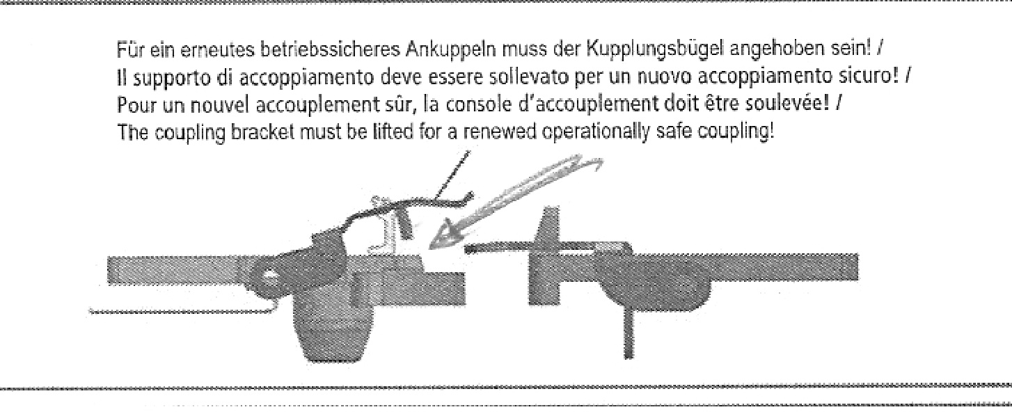

Riprendo il discorso sulla D145 con gancio digitale che ho acquistato d aqualche giorno.
Devo dire che ha molte qualità anche se il gancio ha un pò deluso le mie aspettative. Speravo in un funzionamento del gancio sicuro e affidabile invece ha luci ed ombre.
Dico subito l'ombra: funziona solo accoppiandolo a carri con ganci standad ad occhiello. Purtroppo Piko ha conformato il corpo del gancio in modo tale da impedirne il funzionamento con i ganci corti universali Roco e con i ganci Marklin. Mi sembra una scelta voluta infatti se i due rebbi laterali avessero avuto forma e posizione simile ai Roco e Marklin la compatibilità sarebbe stata assicurata e non sarebbe venuta meno la compatibilità con i ganci standard ad occhiello.
Con i ganci a occhiello lo sganciamento è ineccepibile e funziona veramente bene.
Qualche problema a volte c'è per l'aggancio in quanto eseguendo la manovra a bassissima velocità l'occhiello del carro si può impuntare contro un risalto del corpo del gancio Piko invece di scivolarci sopra. E' il punto indicato nella freccia. Penso che basterebbe un colpetto di lima per smussare leggermente lo spigolo per risolvere il problema ma non mi sono ancora arrischiato a farlo (a dire il vero è già leggermente smussato ma servirebbe un angolo di attacco sui 45 gradi).
Per il resto la macchina ha un'ottima motorizzazione con un minimo stabile e senza incertezze su qualsiasi tracciato grazie anche al condensatore tampone.
Le funzioni attive sul decoder arrivano a F28. Trovo un pò scomodo però avere impostato di fabbrica l'azionamento dei ganci su F18 e F19 invece che su valori più bassi tipo F3-F4 dove invece sono settati dei semplici rumori.

Grazie Paolo!!!
Hai risposto alla mia domanda!! Allora devo prevedere di sostituirli con i krois, poco male :wink:
Non dovrebbe essere un problema, al di là del costo aggiuntivo e di qualche minuto per la sostituzione.
