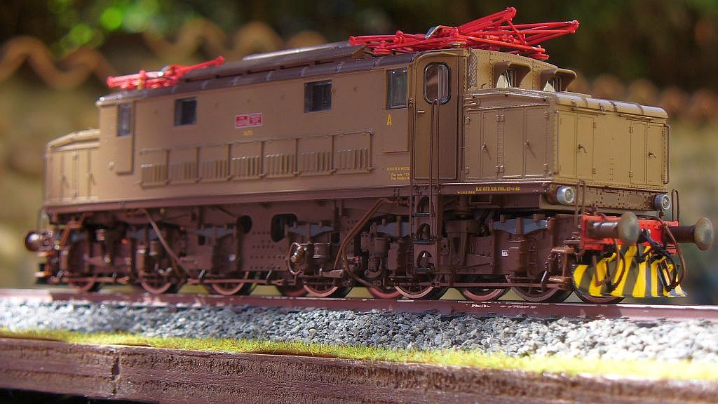

Che modello stupendo!
Immagine 003.jpg [ 131.89 KiB | Osservato 3872 volte ]
