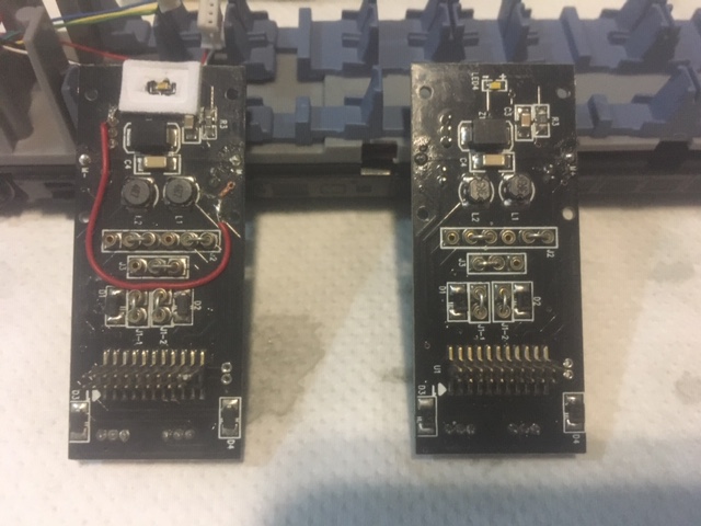

maxe646 ha scritto:
...dicendo di controllare il pcb prima di inserire il decoder, io nel pomeriggio avevo fumato due esu, scrivendo e postando la foto di come doveva essere apportata la modifica.
Tutto qua, da parte di Hornby non c’è stata nessuna censura, ero stato soltanto invitato a contattare l’azienda prima di dare alcune notizie!!!
Bene per il fatto che sei riuscito a sistemare.
Non mi è chiaro perché avresti prima dovuto contattare loro per una modifica che hai fatto, ma non voglio entrare nel merito.
Piuttosto, si possono avere foto di questa modifica da dieci minuti e 3 cm di filo? So che per alcuni è già un’impresa prendere in mano il pennellino e colorare la punta di un aggiuntivo, ma giusto per farsi un’idea.
Mauro.

Ecco la foto del pcb, la prima operazione è quella di tagliare la pista in alto a destra, poi si raschia la parte bassa della stessa portandola a rame vivo, quindi con un pezzettino di filo si crea un ponte dalla pista raschiata fino al pin più in alto del connettore a tre pin in alto a sx, fine del lavoro tutto qua, potete farlo anche in opera senza dover smontare il pcb.
Saluti Massimo
Commento file: Il pcb a sx è quello modificato, quello di dx è quello che “dovreste “ trovare nel modello!!!
Saluti Massimo
Grazie per la condivisione.
Speriamo che correggano nelle produzioni future.
Mauro.

Max,
Scusami, ma una foto di maggior dettaglio dell’intervento sarebbe possibile?
La foto da lontano e la spiegazione non bastano, almeno a me, che di elettronica mastico molto poco.
Grazie.
Marco
