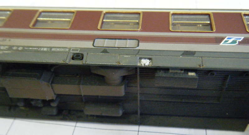

Sì, esatto, anche il condotto di aspirazione dell'aria è montato male. Tale aggiuntivo ha due possibilità di montaggio, una per la seconda classe ed una per la prima (in quanto cambia la posizione della griglia); probabilmente se si riesce a scollare almeno la parte del condotto si dovrebbe riuscire a posizionare correttamente (arriverebbe a filo dell'asta che collega le due maniglie).

Un'immagine è meglio di tante parole, questa sarebbe la disposizione giusta degli elementi di quella zona:
sottocassa X.jpg [ 223.48 KiB | Osservato 3948 volte ]
I più pignoli possono anche modificare il cavo che va alla cassa AT e centrare l'asta che collega le due maniglie nelle carenature con le maniglie stesse.

Ottimo lavoro.
