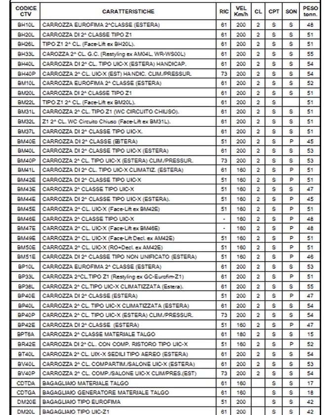

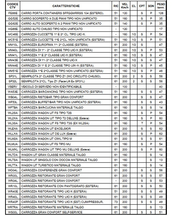

Ecco qui: (tirata d'orecchi a Simone :wink:)
Titolo: Treni e composizioni nazionali...
Luìgìgio ha scritto:
Saverio :wink:
Riccardo te lo ha scritto dove li puoi trovare.. Ma mi pare di capire che tu abbia piu' bisogno di qualcuno che li trovi per te giusto? :lol:
Ed allora, siccome mi sono consultato con chi di dovere, ed e' stato appurato che, si tratta di un "documento" di libera distribuzione all'interno della rete internet nel mondo, ti aggiungo direttamente i suddetti prospetti (anche ad eventuale beneficio di tutti gli altri), cosi ti sara' piu' facile poterli consultare studiare e capire.
Legenda : Caratteri del nuovo Codice Tipologia veicolo
1° CARATTERE
A Carrozza 1^ classe.
B Carrozza 2^ classe.
C Carrozza Speciale (per trasporti particolari).
D Bagagliaio.
F Carro pianale.
G Carro a due piani (tipo ex DD).
H Carro chiuso con intercomunicanti.
I Carro chiuso.
K Cellulare.
J Bagagliaio postale semipilota.
L Carro a due piani (tipo ex Le).
M Carrozza 1^ - 2^ classe.
N Carrozza 1^ - 2^ classe semipilota.
P Carrozza 2^ classe semipilota diesel.
S Carrozza 2^ classe semipilota elettrica.
U Postale.
W Carrozza con servizi speciali non identificabili per classe e tipo:
Ristorante, self-service, buffet-bar, con letti, dancing.
Z Bagagliaio postale.
2° CARATTERE
A Bar dancing.
B Per trasporto ammalati (barellate), Ristobar.
C Con cuccette.
D Con vano bagagli.
E Per trasporto merci e trasporto containers.
F Buffet-bar o compartimento ristoro piccolo.
G Per trasporto auto.
H Per handicappati.
K Per trasporto detenuti.
L Con letti.
M Con corridoio laterale.
N Blindato senza intercomunicante.
O Per conferenza sala stampa.
P Con corridoio centrale.
Q Blindato con corridoio centrale.
R Ristorante o con compartimento ristoro grande.
S Self-service o sleeperette.
T Con corridoio centrale, sedili tipo aereo.
U Per trasporto postale.
X Blindato con corridoio laterale.
V Con compartimenti/salone.
Y Per trasporto biciclette.
3° e 4° CARATTERE
00 Gran Comfort RIC 200 Km/h
02 Gran Comfort 200 Km/h
04 Gran Comfort 200 Km/h
10 Eurofima RIC 200 Km/h
20 UIC-Z1 RIC 200 Km/h
22 UIC-Z1 RIC 200 Km/h
26 UIC-Z1 RIC 200 Km/h
31 UIC-Z1 RIC 200 Km/h (WC Circuito chiuso)
32 UIC-Z1 RIC 200 Km/h (WC Circuito chiuso)
33 UIC-Z1 (Restlyng) RIC 200 Km/h
37 UIC-X RIC 200 Km/h (sonoriz.)
38 UIC-X (estere) RIC 200 Km/h (sonoriz.)
39 UIC-X RIC 200 Km/h (sonoriz.)
40 UIC-X (estere) RIC/SPEC 200 Km/h (sonoriz.)
41 UIC-X RIC/SPEC 160 Km/h
42 UIC-X RIC 160 Km/h
43 UIC-X RIC 160 Km/h (sonoriz.)
44 UIC-X (estere) RIC 160 Km/h
45 UIC-X RIC/BAR 200 Km/h (sonoriz.)
46 UIC-X 160 Km/h
47 UIC-X 160 Km/h (sonoriz.)
48 UIC-X 160 Km/h
49 UIC-X 160 Km/h (sonoriz.)
50 UIC-X 160 Km/h
51 Non Unif. (estere) RIC 160 Km/h
52 Non Unificata RIC 160 Km/h
53 Non Unificata RIC 160 Km/h (sonoriz.)
54 Non Unificata 200 Km/h
56 Non Unificata 160 Km/h
58 Non Unificata Contras. X 160 Km/h
60 Non Unif. (estera) RIC 140 Km/h
61 Non Unif. (estera) RIC 140 Km/h
62 Non Unificata RIC 140 V Km/h
64 Non Unificata 140 V Km/h
65 Non Unificata Contras. X 140 V Km/h
66 Non Unificata 140 V Km/h
68 Non Unificata 140 Km/h
69 Non Unificata Contras. X 140 Km/h
74 M. D. V. E. 160 Km/h (sleeperette)
76 M. D. V. E. 160 Km/h
78 M. D. V. C. 160 Km/h
84 Piano Ribassato Contras. X 140 Km/h
