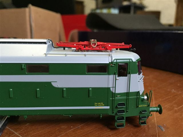

dopo aver smontato il pantografo, allentato le pieghe sui bracci, data una rimodellata a mano alla basetta (in metallo, non come altri pantografi con le basette in plastica!!) il risultato mi sembra soddisfacente

Finalmente un intervento interessante e utile dopo chilometri di polemiche. Evidentemente il problema non è così drammatico come qualcuno temeva o forse sperava.
Bravo Davide! :wink:
Federico
MessaggioInviato: domenica 14 dicembre 2014, 0:09
Messaggi: 5159
Ottimo Davide!!
MessaggioInviato: domenica 14 dicembre 2014, 0:22
Lo avevo detto che bastava fare come ha fatto Davide , tutto questo allarmismo per niente!
MessaggioInviato: domenica 14 dicembre 2014, 2:22
Messaggi: 783
complimenti davide, almeno posso porre rimedio quando mi arriveranno :mrgreen:
Ciao Davide,
ti chiedo, penso anche a nome di tanti di capire meglio come hai proceduto nel tuo intervento.
Io mi stavo accingendo a ridurre la lunghezza dei bracci del quadro superiore, allentando le pieghe fatte nei forellini per fissarli e far passare un ulteriore pezzetto di braccetto e poi piegare di nuovo, mentre tu sei intervenuto sulla basetta.
Anche a parole potresti dare qualche dritta in più?
Il tuo lavoro è riuscito veramente bene.
GRAZIE
Francesco

E' di dovere fare questo piccolo intervento,i pantografi per se sono eccezionali ma con quei bracci così piegati non si possono guardare,utile e ottimo lavoretto,saluti.

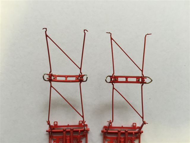

Ecco come risolvere il rpoblema dei pantografi. I bracci superiori devono essere accorciati. Per fare ciò, riaddrizzare la parte che si infila nei forellini del braccio inferiore e poi piegarla nuovamente ma più corto rispetto allo strisciante. Il tutto va fatto con molta cautela. Non è un lavoro impossibile, ma ci vuole un pò di pazienza. Secondo il mio modesto parere, non è un problema di montaggio!
Il pantografo di sinistra è quello non ancora accorciato. Quello di destra è quello riddrizzato e poi piegato nuovamente, ma più corto. Ovviamente "l'accorciamento" va fatto su tutti e 4 i bracci!

Aggiungo una cosa a quello che ho fatto vedere prima!! Con il secondo pantografo ci sono andato un pò più pesantemente nel raddrizzare e rifare le piegature. Problemi 0. Il tipo di materiale pare sopportare molto bene questo tipo di stress.
