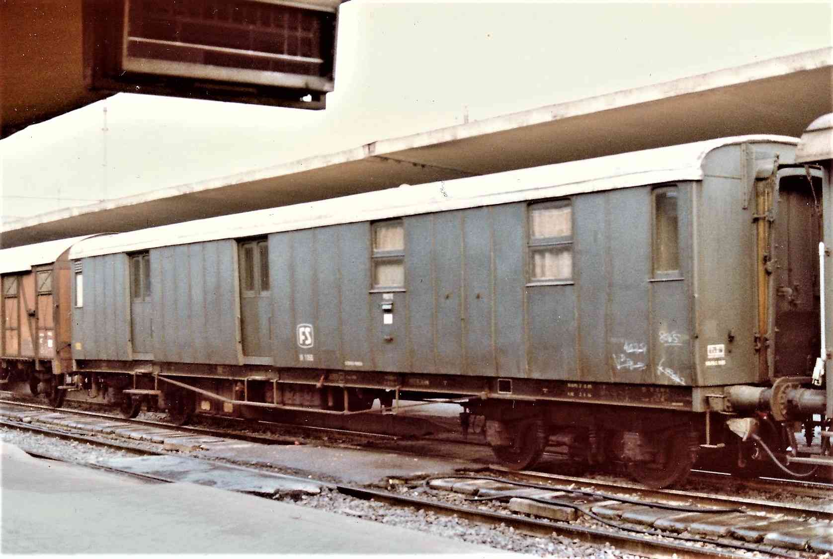

ale.636 ha scritto:
@Trenoazzurro67
Grazie per la risposta ma non è per nulla esaustiva. Molto banalmente se indicaca la scadenza nel 1981 è ovvio che un riferimento temporale può darlo e altresì banalmente non può essere dopo il 1982.
Nella mia domanda ho chiesto se fosse una mancanza del mio esemplare come accaduto per altri modelli, mi sto sforzando di capire dove abbia gridato allo scandalo.
Ho fotografato proprio il 1050 a Bologna centrale il 7 dicembre 1983 (che ACME si sia vagamente ispirata?)
MessaggioInviato: venerdì 13 maggio 2022, 8:19
Messaggi: 1469
Per caso si può pubblicare la foto del 1050, o anche solo un dettaglio?
Su questi postali e bagagliai a cassa di legno le porte degli intercomunicanti non avevano finestrelle come invece risulta sul modello.
MessaggioInviato: venerdì 13 maggio 2022, 17:38
Iscritto il: sabato 14 gennaio 2006, 11:24
Messaggi: 909
Località: Ravenna
Mi pare che le finestrelle non ci siano....
UI 1050 rid..jpg [ 116.37 KiB | Osservato 3916 volte ]
MessaggioInviato: sabato 14 maggio 2022, 13:56
Iscritto il: venerdì 13 gennaio 2006, 14:38
Messaggi: 322
Località: Noale
Salve, chiedo un'informazione ai possessori del locomotore Acme art. 60394 E 656.541.
Su alcuni siti il raggio di curvatura viene indicato in R 360 in altri in R 450.
Grazie in anticipo per la cortese collaborazione, Giancarlo.
MessaggioInviato: sabato 14 maggio 2022, 14:19
Messaggi: 658
adria express ha scritto: "Ho fotografato proprio il 1050 a Bologna centrale il 7 dicembre 1983"
Grazie della condivisione della foto, vedo che rispetto al 1054, la cui foto è stata pubblicata sul tascabile CARROZZE FS 1983 dell'Ing.Cherubini, è differente il finestrino della ritirata, squadrato e senza feritoie, ed anche la posizione del logo FS e di qualche scritta, pur essendo entrambi ripresi dallo stesso lato.
Sul 1056 esistente a Luino il finestrino della ritirata è come sul 1050, ma senza le feritoie sopra al finestrino, e la posizione del logo e di qualche scritta è posizionata in maniera differente rispetto al 1050 e 1054.
