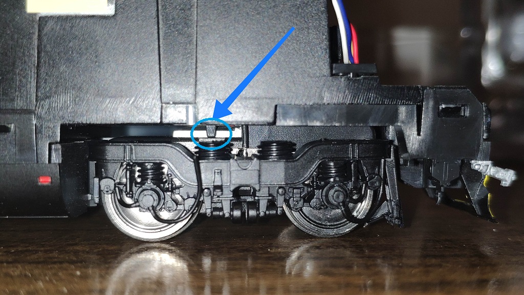

Ciao Emilio,
il comportamento del tuo modello non è conforme, perché è molto probabile che sia incompleto il sistema isostatico.
Nei modelli “tigre” Acme uno dei carrelli estremi è lasciato libero di basculare, l’altro carrello, opposto, è mantenuto più rigido per mezzo di un sistema di cunei. La tanto amata e richiesta isostaticità dei modelli!!
A tal scopo, osserva questa immagine dove indico il punto. In un modello conforme tali cunei sono presenti, ed è impossibile che il modello pendoli o si metta di traverso da solo, nel modo che hai mostrato.
E652_AC.jpg [ 260.67 KiB | Osservato 3628 volte ]
Se al contrario, a manina, è così facile piegare il modello, è probabile che nel tuo caso l’isostaticità sia andata a farsi benedire, perché rotta, manomessa o chissà che altro. (Non colpe tue, intendiamoci).
Visto che hai notato tu stesso che il comportamento anomalo non è presente sul modello della E632-E633 prototipo, mi stupisco che tu non abbia notato la differenza di rigidità e del funzionamento del sistema tra i carrelli nei due modelli.
Un saluto,

Emilio T. ha scritto:
Antonio, il dente è presente come da te indicato, ma non ha alcun effetto sul carrello, non appoggia da alcuna parte
Ed allora sui tuoi modelli il problema sta lì.
I denti, uno per lato del carrello, devono appoggiare sulle rispettive linguette, come si vede bene nella mia precedente foto. Le linguette sono stampate con la parte interna del carrello, ed essendo stampate, sono presenti identiche anche nel carrello anteriore.
Se il dente non appoggia da nessuna parte, viene meno l'isostaticità prevista e per forza ti trovi un comportamento anomalo.
Nei miei modelli il tutto funziona regolarmente.
Antonio.

Premetto che non ho il modello ma azzardo una spiegazione, i carrelli di estremità sono, uno con e l'altro senza la piastra di blocco, il problema è che il particolare è minuto e il cinesino di turno non si è accorto della differenza e ha montato "da cazzum" i carrelli lasciando al caso il risultato corretto.
ACME in questo caso l'assolverei perché, anche se avessero fatto controlli a campione, essendo l'errore random, non è detto che incappassero in modelli difettosi.
Despx
Despx
Le piastre di blocco sono presenti su entrambi i carrelli, quindi eventualmente intercambiabili.
