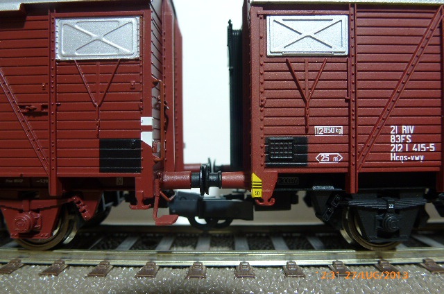

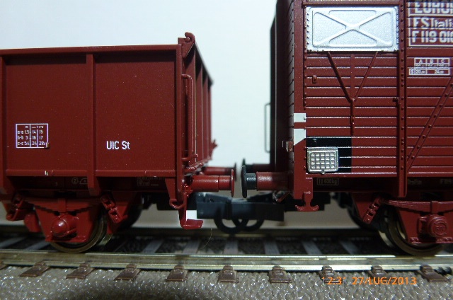

I miei si attaccano senza problemi, sia tra loro sia con i Roco. Anche l'altezza dei respingenti non mi sembra errata. Comunque allego foto in modo che ciascuno possa farsi un'idea propria.
Saluti,

MessaggioInviato: sabato 27 luglio 2013, 13:38
Nome: Roberto Andresini
Messaggi: 1125
eccolo lì il problema!!!!
non è il portagancio arretrato... ma i respingenti troppo lunghi... fateci caso nella foto dei due carri chiusi... sono diversi... quelli del carro col mantice sono più lunghi per via di quel bordino (inutile) che c'è prima del "tubo portarespingente"...
MessaggioInviato: lunedì 29 luglio 2013, 8:47
Messaggi: 1682
Vero... però il carro di destra é un Lima "vecchia maniera" che aveva appunto i respingenti "a chiodo" con quel bordino, si inserivano nei fusti e servivano anche a bloccare la cassa sul telaio. Guardando i due carri, si vede come lo stampo Hornby sia completamente diverso; credevo avessero usato il Lima come base, invece probabilmente è stato realizzato ex-novo.
