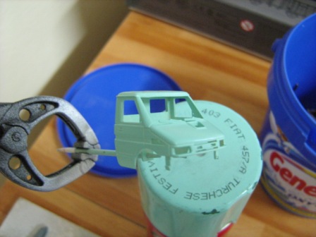

Non posso non caricare le casse di verdura !!!
Altro colore altro Daily.
Fiat Turchese Festival 403. Bomboletta Spraycar. Costo, in saldo per chiusura reparto vernici, 0,90 centesimi !!! :D :D :D
Ancora un'altra oretta di lavoro e il modellino è completato....
Vado a dare la seconda mano.....

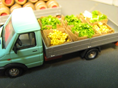

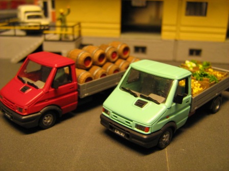

Ciao amici.
Terminati anche questi piccoli lavoretti. Domani faccio qualche altro piccolo dettaglio ma il grosso è fatto.
Alla fine le casse di frutta le ho caricate nuovamente. Anche se grandi e imperfette "fanno tanto camion" !!
Ecco le foto scattate nel mio piccolo magazzino.
Per tutti gli amici che sabato vengono al serafico appuntamento in sala.
A tutti gli altri un caro saluto.

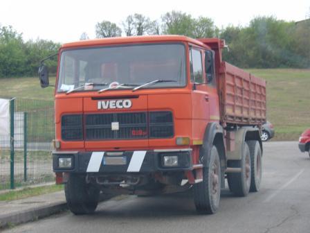

Marco, lo vorrei vedere 87 volte più piccolo, si può fare?????????
Tra l'altro ha anche una particolarità, quale?

Ciao Ale.
Ad una prima osservazione direi che è strana la disposizione degli assi.
Le gemelle sono all'estremità del camion e gli assi singoli al centro.
E' curiosa come disposizione. E' come se siano stati invertiti.
Ho vinto qualche cosa ??? :D

Il "carrello centrale" (asse) dalle mie parti é diffusissimo su molti 684,619,643 e 682, la cosa strana riguarda la cabina, é quella di un 180/691 con luci di proiezione e di direzione sulla cabina (in basso di lato) mentre il paraurti é quello delle serie successive, tant'é che su di esso sono "accecate" le aperture per le luci di direzione e di posizione.
Le cose sono due, o la cabina é stata cambiata a seguito di qualche incidente, oppure, dato che il camion é del 1970, é un prima serie che usciva con ancora le cabine precedenti.
Mi dispiace, ma non hai vinto niente, pertanto il caffé domani dovrei pagarlo te!!!!! :mrgreen:

Ciao a tutti.
il terzo asse veniva aggiunto prima dell'assale posteriore quando si voleva ottenere una maggior portata del veicolo senza ricorrere all'allungamento del telaio come richiesto dagli interventi di aggiunta assali dopo l'assale posteriore.
Tale aggiunta era molto diffusa sui ribaltabili, sulle cisterne ed anche sui trattori per semirimorchio ottenuti dalla trasformazione di normali autocarri.

Per Ale:
non è che ti sei confuso? a me pare che il paraurti sia di quelli montati sui primi "cabina unificata" prodotti a partire dal 1970 mentre la cabina, che reca i loghi Iveco risulterebbe per questo motivo di produzione post 1975, quindi il paraurti è antecedente la cabina.
Comunque è un bell'esemplare.
Devo scannerizzare le foto di due 643 che ho fotografato di persona: un cisterna ed un ribaltabile. Se riesco la settimana prossima in ufficio le passo per lo scanner e le posto.

Ciao Guido, la scritta iveco é stata di sicuro messa di recente e anche la guida a destra presuppone che sia prima del '74,il camion é del 1970, conosco bene il proprietario, il paraurti, se lo guardi bene, é quello con le luci di direzione e di posizione dei seconda serie, mentre si vede chiaramente che dette luci sono state "chiuse" con tappi di plastica rendendo il paraurti simile a quello dei 180/691.Ma la cabina é di un 180/691 oppure anche i primi 619 montavano la stessa con le luci incorporate e non sul paraurti?

Aggiungo che la stessa cabina protrebbe essere quella montata sui 300, in questo caso con cuccetta, i 300 infatti sono gli unici, assieme ai 180 e 691 ad avere le luci sulla cabina.
