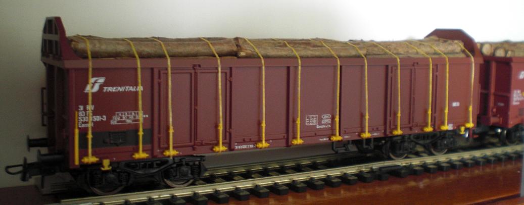

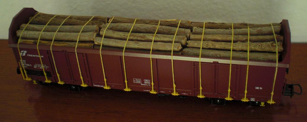

Buongiorno e buona settimana a tutti!
Volevo solo portare alla vostra attenzione, nel caso non li aveste già visti e sperando possano esservi utili (per me sono di gran spunto o quantomeno fonte di conferma, a volte basta solo un pò di logica e buon senso, per realizzare vari carichi o bloccaggi per i carri) questi 2 documenti delle SBBcargo, il secondo sicuramente più ricco di note e singoli casi specifici.
TOMO1:http://www.sbbcargo.com/content/sbbcargo/it/desktop/zusammenarbeit/dokumente/agb_recht/_jcr_content/contentPar/downloadlist_1/downloadList/verladerichtlinien_s.spooler.download.pdf
TOMO2:
http://www.sbbcargo.com/content/sbbcargo/it/desktop/angebot/branche/holz_papier/_jcr_content/relatedPar/contextmenu_0/downloadList/verladerichtlinien_s.spooler.download.pdf
e un esempio di un carro caricato con dei tronchi e abbondantemente assicurati!!!(che ne pensate?) Prossimamente riceveranno le legature anche degli altri carri con l'idea di andare a formare un convoglio magari.

Una domanda: i cavi o tiranti di bloccaggio dei tronchi come li hai realizzati ?

Grazie per i complimenti! Vi assicuro che il procedimento è semplice e veloce, richiede solo un po' di pazienza.
Materiale:
-carta nastro(lo nastro adesivo da imbianchini quello giallino)
-pennarello giallo
-2 lame di ricambio per un cutter
-una vite per bloccarle
Procedimento:
fissare tra di loro le 2 lame con la vite cosi avremo 2 lame distanziate circa 0,5mm l'una dall'altra in modo da ottenere 2 tagli paralleli (ringrazio del consiglio Lucio del G.F.T. di Treviso). Colorare di giallo o del colore di cui si vogliono realizzare le legature (viste anche arancioni o azzurre) la superficie non adesiva della carta nastro e poi tagliarla a striscioline lunghe a sufficienza; infine andarle a posizionare sul carro, e qui serve la pazienza per cercar di metterle in tiro (non volevo fossero adese a tutta la fiancata ma appunto in tiro!) e in corrispondenza dell'aggancio previsto, eventualmente tagliare a misura. Il carro è servito :lol:
Lavoro tutto sommato semplice, reversibile visto lo scarso potere adesivo di questo tipo di nastro e sicuramente economico!!!
Sperando d'essere stato chiaro e utile :)
Lorenzo

fai attenzione!!! quel nastro adesivo col tempo (come tutti del resto) tende a perdere la colla... e rischi di rovinare il carro... hai provato ad usare della carta normale?

Buonasera Roberto To
avevo iniziato con del filo da cucire giallo intrecciato per aumentarne lo spessore ma quando era il momento di legarlo sorgevano i problemi, troppo debole il filo e la difficoltà di averlo in tiro annodandolo anche se magari cercando avrei potuto cercare e trovare trovare qualche nodo adatto allo scopo ma non ne avevo voglia :oops: , miravo a qualcosa di più semplice e pratico...
La scelta è ricaduta sul nastro adesivo per la semplicità nel fissarlo al carro, si potrebbe farlo anche con della carta ma occorrerebbe pensare ad un fissaggio alternativo (mi viene in mente il vinavil cosi su 2 piedi o cos'altro?) e si rischia di tornare sempre al solito problema.
Per quanto riguarda il rischio di perdita della colla non escludo il fatto che possa verificarsi ma conto sul fatto che il nastro poggia solo sullo spigolo superiore e gli aggiuntivi gialli, non sull'intera fiancata del carro, quindi relativamente poca superficie ne rimarrebbe rovinata, e che la colla si possa comunque rimuovere con un panno umido con relativa semplicità visto quanto attacca questo nastro...pensa che il mio dubbio era il fatto che col tempo e vista ridotta larghezza il nastro si potesse anche staccare da solo per il deterioramento della colla :shock:
Lorenzo

Nome: Roberto Andresini
Messaggi: 1127
sì, potrebbe esserci anche il problema del distacco, effettivamente...
però ho sempre avuto brutte esperienze di oggetti lasciati troppo tempo a contatto con quel tipo di nastro adesivo... con la scusa "tanto appiccica poco"... :wink:
poi magari con delle striscioline così sottili... non si presenterà nemmeno il problema... :wink:
