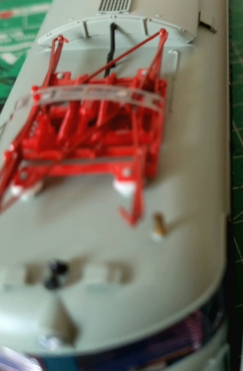

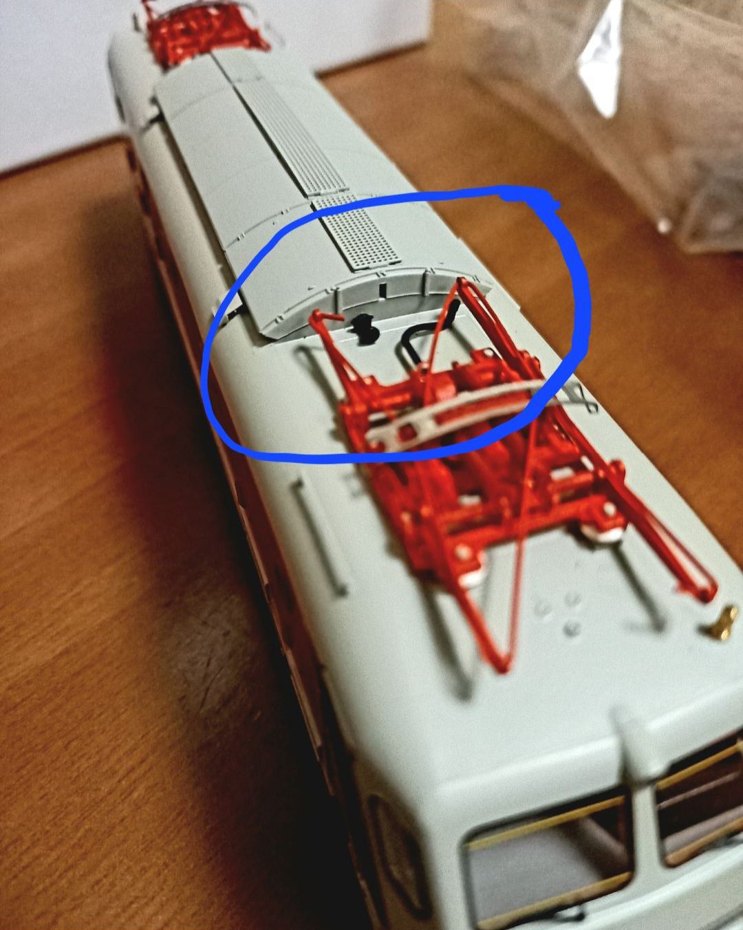

Ritorno sulla  E444R appena uscita da Acme per evidenziare come la fessura sotto il pancone purtroppo non sia l'unica questione ad affliggere questo modello.
Erroneamente è stato montato lo sfogatoio delle E444 prototipo, caratterizzato dal foro di passaggio del cavo AT e dai supporti per i mancorrenti di transito.
Sulle macchine di serie invece lo sfogatoio presenta il lato anteriore liscio.
È avvilente notare come la proposta di modelli sempre più dettagliati e perfezionati si scontra con tali sviste grossolane

Confermo anche io l'errore nello sfogatoio. Errore presente anche nella versione XMPR.
Si può notare tra l'altro che ACME aveva comunque in casa lo sfogatoio corretto in quanto tutte le macchine di serie da loro prodotte, hanno quello giusto.
