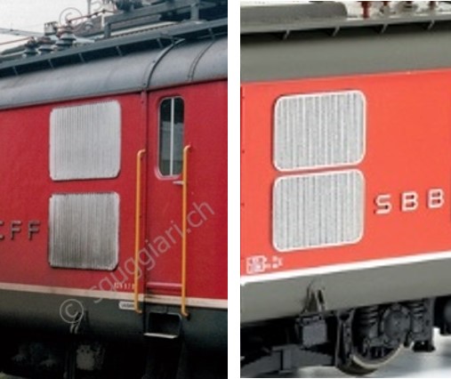

Guarda le distanze in verticale della griglia superiore. Nel modello sono incassate nella cassa e quindi non si possono nemmeno spostare.
Immagine1.jpg [ 43.9 KiB | Osservato 3699 volte ]

In effetti l'errore è macroscopico: praticamente avrebbero dovuto posizionare più alto la griglia superiore :? :?

No, non è possibile. La posizione è identica su tutte le locomotive.
Tra l'altro la foto che ho linkato pochi post sopra e quella che ho usato per il confronto raffigura proprio la 10018 del modellino.
Rimetto il link: Re 4/4 I 10018.

Guardando le immagini a confronto postate sopra mi viene il sospetto che il disegnatore abbia scambiato la distanza tra il ricasco del tetto e la griglia superiore con la distanza tra le griglie...
Difficile pensare che Piko sia andata a fare una macchina particolare come modello capostipite....trattasi purtroppo di sbaglio secondo me....

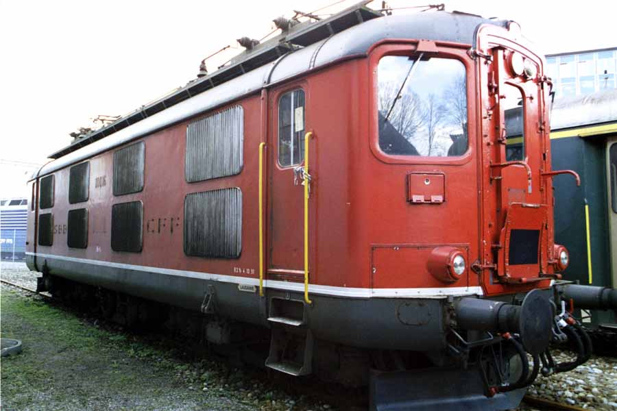

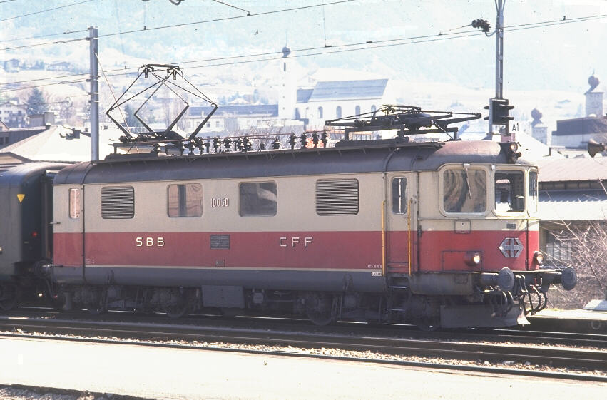

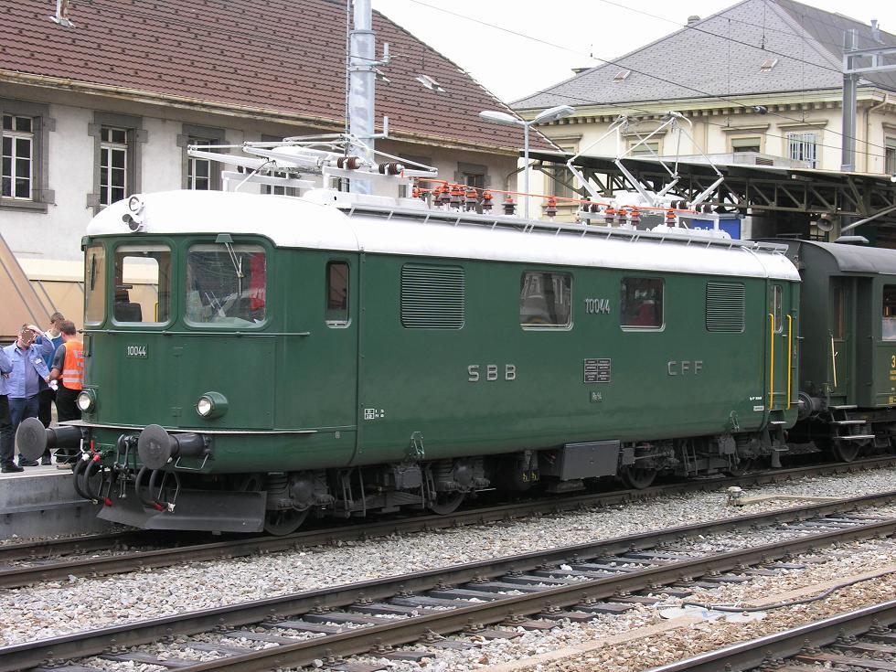

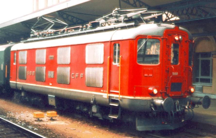

In tutte le foto di seguito postate e che ritraggono le macchine delle due serie (il mio sogno proibito è la macchina in livrea TEE), la griglia superiore è sempre posizionata più in alto.
