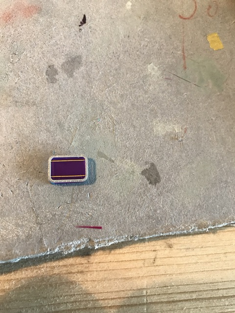

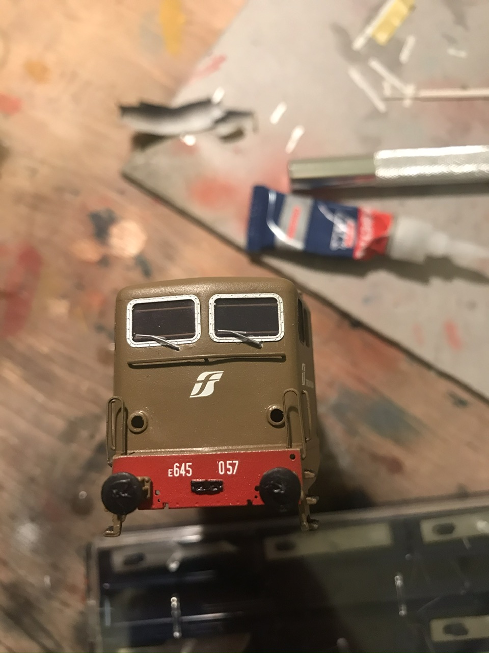

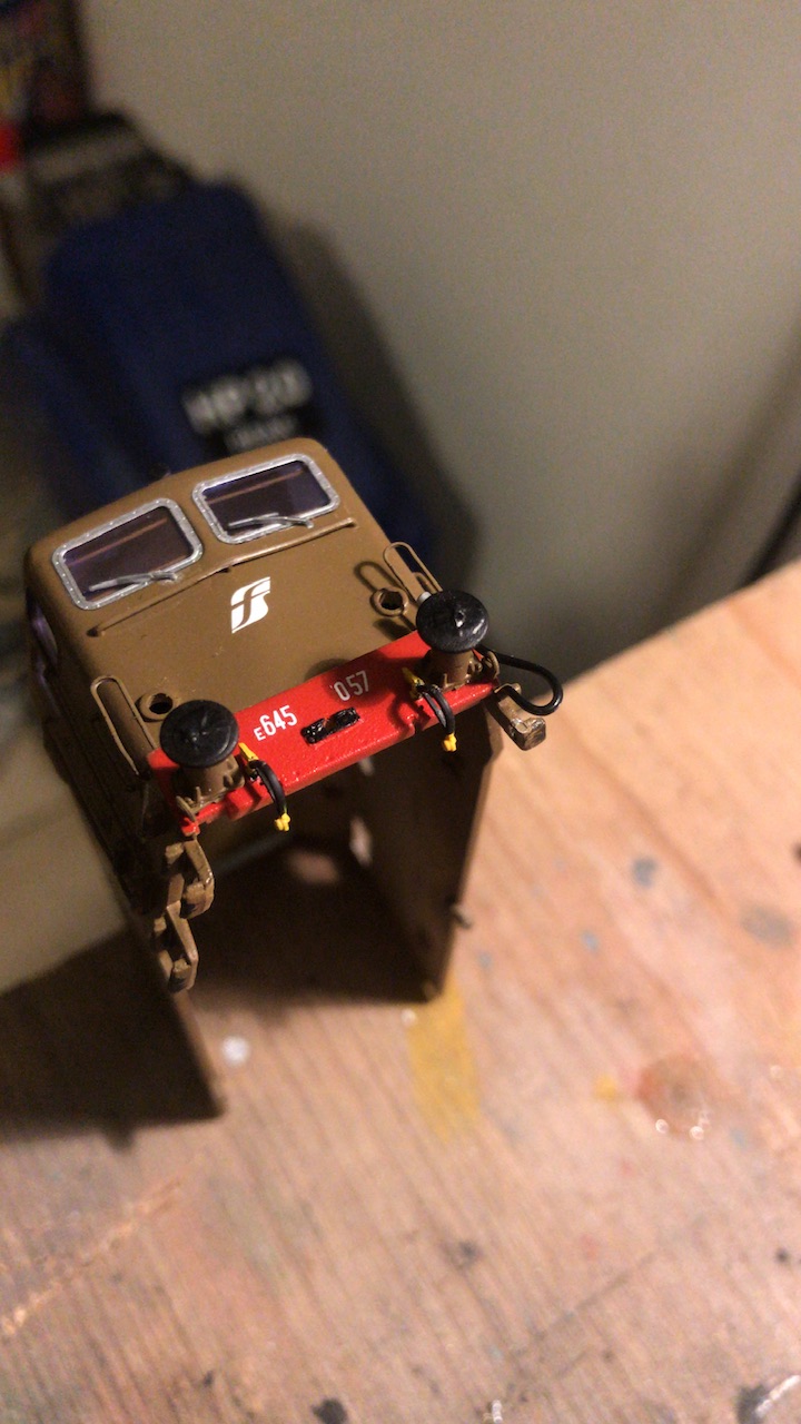

Il lavoro da fare sulle cornici, ammesso di trovarle, non è proprio alla portata di tutti ma con un po’ di pazienza e di prove si riesce.
Posto delle foto proprio di una macchina ACME da me elaborata con le cornici in fotoincisione MdF, i vetri li ho riprodotti sovrapponendo due pellicole di acetato di colore viola e blu, poi ritagliate e incollate alla cornice.
Io sto pensando di rifare il lavoro sulla macchina xmpr con logo tricolore di ACME, macchina stupenda nel complesso.
