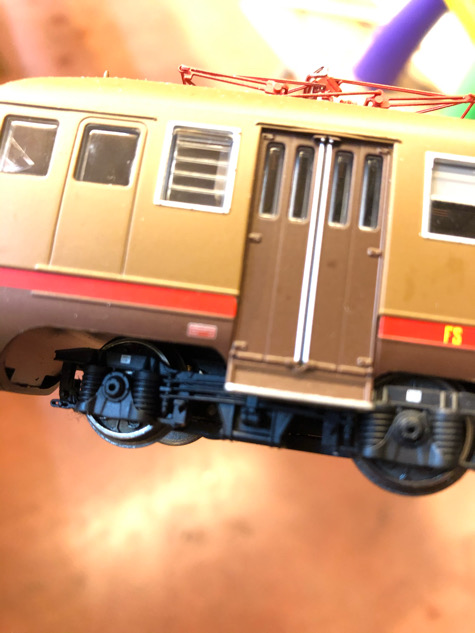

Questa la mia.
Mi sembra che la tripla balestra stia lì.
Il problema invece è che il carrello ha una sede dove andrebbe il pezzetto con le balestre, ma questo non c’è nella bustina.
Parlate di questo?
688ABF50-EC79-444B-9120-57746B651395.jpeg [ 93.4 KiB | Osservato 4023 volte ]

GiovanniFiorillo ha scritto:
Questa la mia.
Parlate di questo?
Quello in fotografia è il carrello da plastico che manca della parte superiore per favorire la circolazione, ma ha la tripla balestra. In confezione ci sono anche 4 carrelli da esposizione completi nella parte superiore, ma senza la tripla balestra che andrebbe inserita negli appositi fori.
Questa la mia.
Parlate di questo?
Ma allora forse chi deve usare il carrello da esposizione può staccare le balestre dal carrello da plastico e metterle li. O quelle sul carrello da plastico sono tutte un pezzo?
Questa la mia.
Parlate di questo?
La butto lì, io non le espongo...le gioco..
No, perché, come ho già scritto, nel carrello da plastico le balestre sono stampate, in quello da esposizione sono riportate.
Non ricordavo di averlo letto.
maxnalesso ha scritto:
Ma... scusate: non potete contattare Oskar e chiederglielo?
Avete acquistato il modello, siete clienti: non vedo nessun problema nè limite nel contattare il produttore, a maggior ragione se italiano ...
Bye,
Max
Come se fosse semplice: io non ho trovato né e-mail né telefono. Tuttavia il negoziante da cui ho acquistato ha contattato Os.Kar, ma - per ora - non ha ottenuto risposta...
Scusa se ritorno alle balestre..
Tu hai smontato i carrelli da plastico e verificato che le balestre sono stampate?
Esatto, sono un pezzo unico. Quelli da esposizione, invece, hanno dei fori ove - presumibilmente - andrebbero inserite le "balestre".
Facendo un giro tra i ricambi delle Ale sul sito Os.Kar questi particolari non ci sono.
Ci sono i due tipi di carrelli, ma non l’aggiuntivo che riporta le balestre.
A meno che siano nascoste altrove.
Strano.
