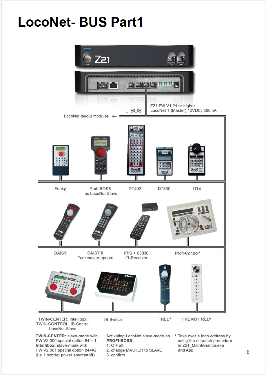

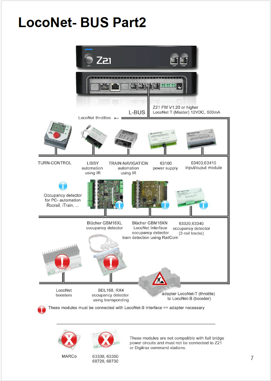

[quote]Ho guardato l'opuscolo online e non dice nulla in merito. Mi stupirei se fosse in grado di gestirlo, per farlo è necessario che sui pin 1 e 6 del loconet sia presente il railsync che non è altro che una copia del DCC usato dal booster (come da aspecifica loconet). Differentemente che io sappia ad oggi sulla porta loconet della Z21 sul pin 1 e 6 c'è una continua. Nel Primo caso parliamo di Loconet B nel secondo Loconet T.[/quote]
Schermata 2024-12-17 alle 14.48.36-min.png [ 174.54 KiB | Osservato 1102 volte ]
Schermata 2024-12-17 alle 14.48.48-min.png [ 178.02 KiB | Osservato 1102 volte ]

ViaFer ha scritto:
Non vedo booster infatti :D

Tutto chiaro.
Grazie Nuccio, ho letto male io.

ViaFer ha scritto:
Tutto chiaro.
Nessun problema :D se guardi il volantino dicono che hanno in programma una adattatore da T a B per collegare i booster. Abbastanza facile da produrre...in realtà lo ho anche io già fatto che si usa per altro :D
