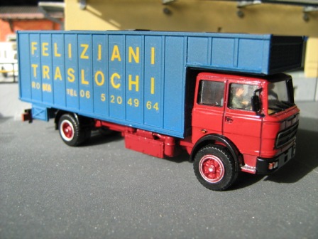

Intanto ecco le foto di un classico italiano:
Camion Fiat 170 con cassone per i traslochi.
Telaio a passo lungo RMM.
Cabina Lima elaborata con arredo, camionisti, poster di donne nude e mascherina G&G Rail.
Ruote trilex tipo Herpa.
Cassone Lima (E' il solito container celeste, tagliato sopra la cabina e il profilo laterale è stato ripreso con plasticard proveniente da vecchie tessere telefoniche)
Decals ad acqua per le scritta (erano lettere di vari formati prodotti da una ditta americana) verniciatura a bomboletta.
Ciao .

Bello il fiat 684(perchè di quello si tratta non di un 170).
Ci dici come hai fatto quella furgonatura partendo dal container?
Visto che ti riescono cosi' bene potremmo provare a imitarti(con risultati tutti
da scoprire :wink: ).
MessaggioInviato: venerdì 9 aprile 2010, 12:52
Messaggi: 1828
Ciao gmg20.
La furgonatura è semplicissima.
Si parte da un semplice container Lima, quelli solitamente nei colori giallo o celeste.
Prese le misure e tracciate le linee di taglio sul container, faccio una prima incisione con il cutter e in seguito taglio con il seghetto per metalli. (si ottiene un taglio più pulito).
Dopo è tutto un lavoro di lima !!.
Una volta ultimata questa fase di lavoro si chiudono le aperture che si sono create (quella dietro la cabina e quella sopra) con del cartoncino o meglio con del plasticard. Io solitamente uso vecchie tessere telefoniche, ottime nella fase di taglio e verniciatura.
Per finire, con la solita tessera telefonica oppure con dei profilini Evergreen, ricostruisco la sottile cornice che delimita le pareti laterali del container.
Solitamente essendo una superficie spigolosa e ben delimitata non sono mai necessarie stuccature.
Ultimissima cosa : sul tetto del container Lima è sempre presente in posizione centrale un ritiro della plastica. Con un quadratino di plastica (tessera / evergreen) e uno spessorino si maschera il tutto con quella che potrebbe essere una finta presa d'aria.
Buonlavoro a tutti.
Marco

Già decisamente hai ragione il ritiro della plastica credo di averlo visto in tutte le stampate.
Detta cosi' come la dici sembra alla portata di tutti.

a me piacciono molto le tue elaborazioni, la cabina del caro vecchio LIMA assume un aspetto molto più realistico nei tuoi lavori.

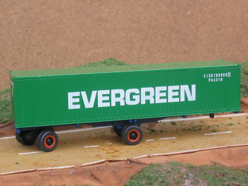

Aggiungo un'ultima porcheria, un semirimorchio Bartoletti a volta corretta. Qui a Genova se ne incontrano ancora parecchi.
Saluti.
Guido

Guido, scusa, perchè porcheria il semirimorchio "a volta corretta"?
Se non sbaglio, poi, ce n'era anche uno a tre assi (due in mezzo e uno sterzante dietro). Ne avevo visti alcune volte mooolti anni fa, ma avendoli visti sempre fermi non capivo come mai fossero fatti in quel modo.
Non è una tipologia però del tutto in disuso: anni fa ne avevo visto un semirimorchio con un sistema di sterzo delle ruote che trasportava elementi di un braccio di gru: viaggiava scortato dai vigili per l'eccezionalità del trasporto. La motrice però era Mercedes!

Per snajper: ricordi molto bene, i Bartoletti erano diffusi anche nella tipologia a due assi centrali, talvolta entrambi con le ruote singole, talvolta con un asse a ruote singole e l'altro a ruote gemellate. Probabilmente anche con entrambi gli assi centrali gemellati, ma non ne sono sicuro.
Sono invece sicuro che sono esistiti rimorchi a quattro assi a volta corretta con entrambi gli assi centrali gemellati.
