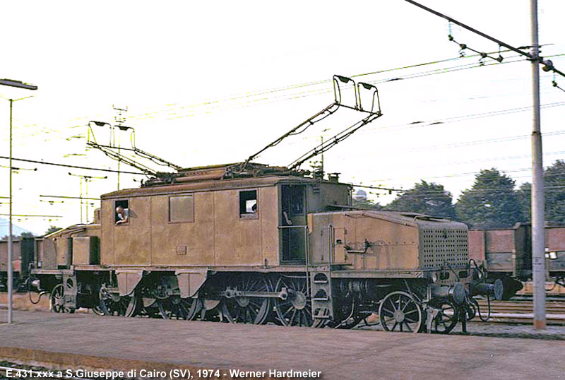

Ad una più attenta osservazione del modello, un altro particolare che non mi scompiffera è il clamoroso sottodimensionamento dei contrappesi della biella triangolare,praticamente invisibili,mentre al vero,il loro vorticoso roteare,era una caratteristica peculiare di queste macchine.
Foto al vero:
431h.jpg [ 148.69 KiB | Osservato 4493 volte ]
Foto modello Lemaco:
Foto modello Hornby:
 Oggetto del messaggio: Re: E 431 HR
MessaggioInviato: martedì 24 aprile 2012, 10:13
Iscritto il: giovedì 13 aprile 2006, 11:34
Messaggi: 1803
Località: San Remo
Direi che praticamente non ci sono !
Come buona parte del sottocassa.
