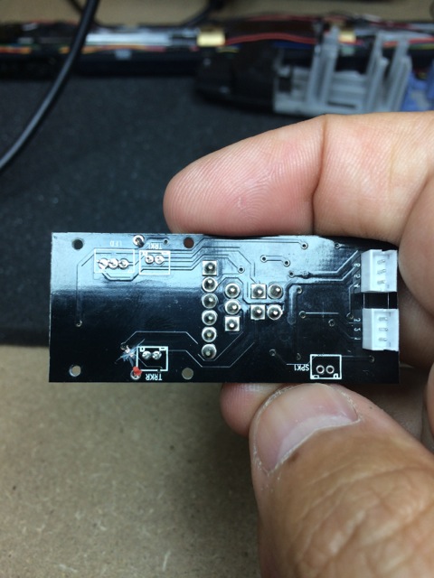

Questo è come si presenta il PBC
Etr 610 1.jpg [ 86.69 KiB | Osservato 11309 volte ]

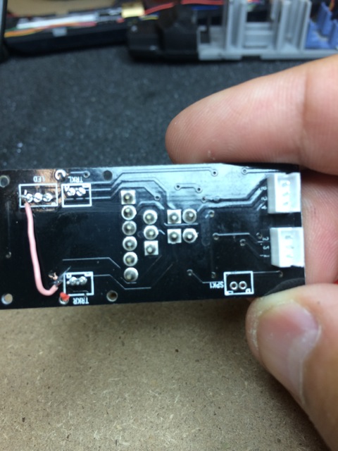

Ho riscontrato che vi era un errata progettazione della stessa. Le due uscite convergono tutte sulla pista collegata ai fari anteriori. Ho sezionato la pista e portato direttamente la corrente alle luci anteriori. Di fatto ho eliminato il loop che si creava sui terzi fari quanto si accendevano i fari bassi e ripristinato la pista con un ponte. Questo ha avuto il doppio risvolto di eliminare il corto sul decoder, eliminando il problema del surriscaldamento.
etr 610 5.jpg [ 86.15 KiB | Osservato 11309 volte ]

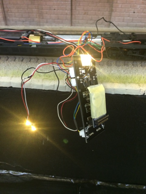

Ed ecco le prove sulla motrice: ( il decoder che vedete "incartato" lo è per una sicurezza preventiva in caso di manipolazioni a pista aperta).
Terzo faro F1
etr 610 7.jpg [ 79.32 KiB | Osservato 11309 volte ]
