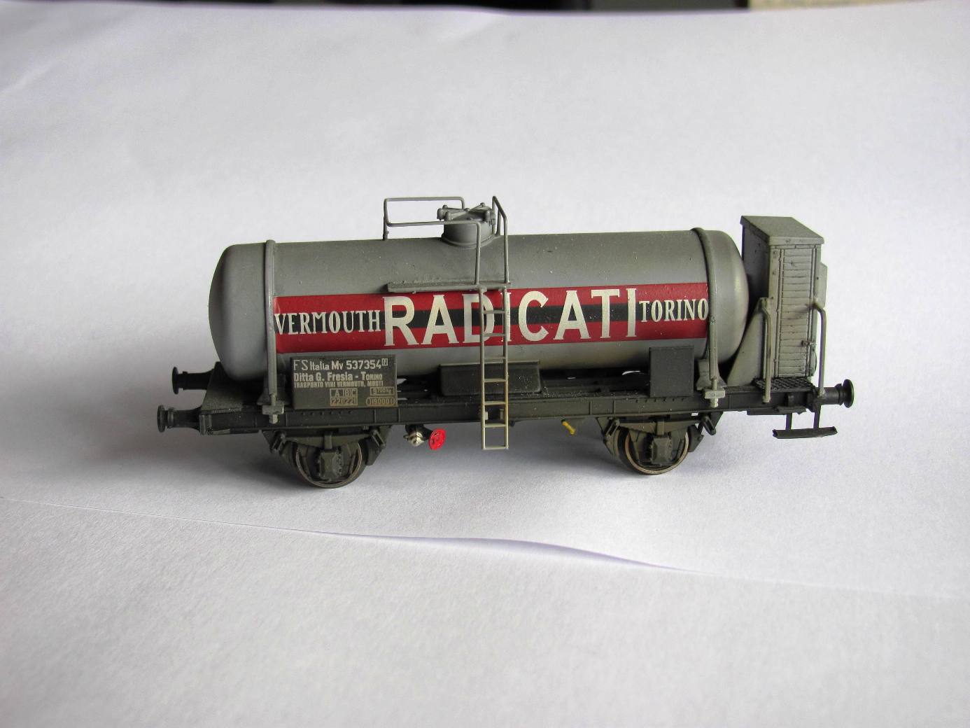

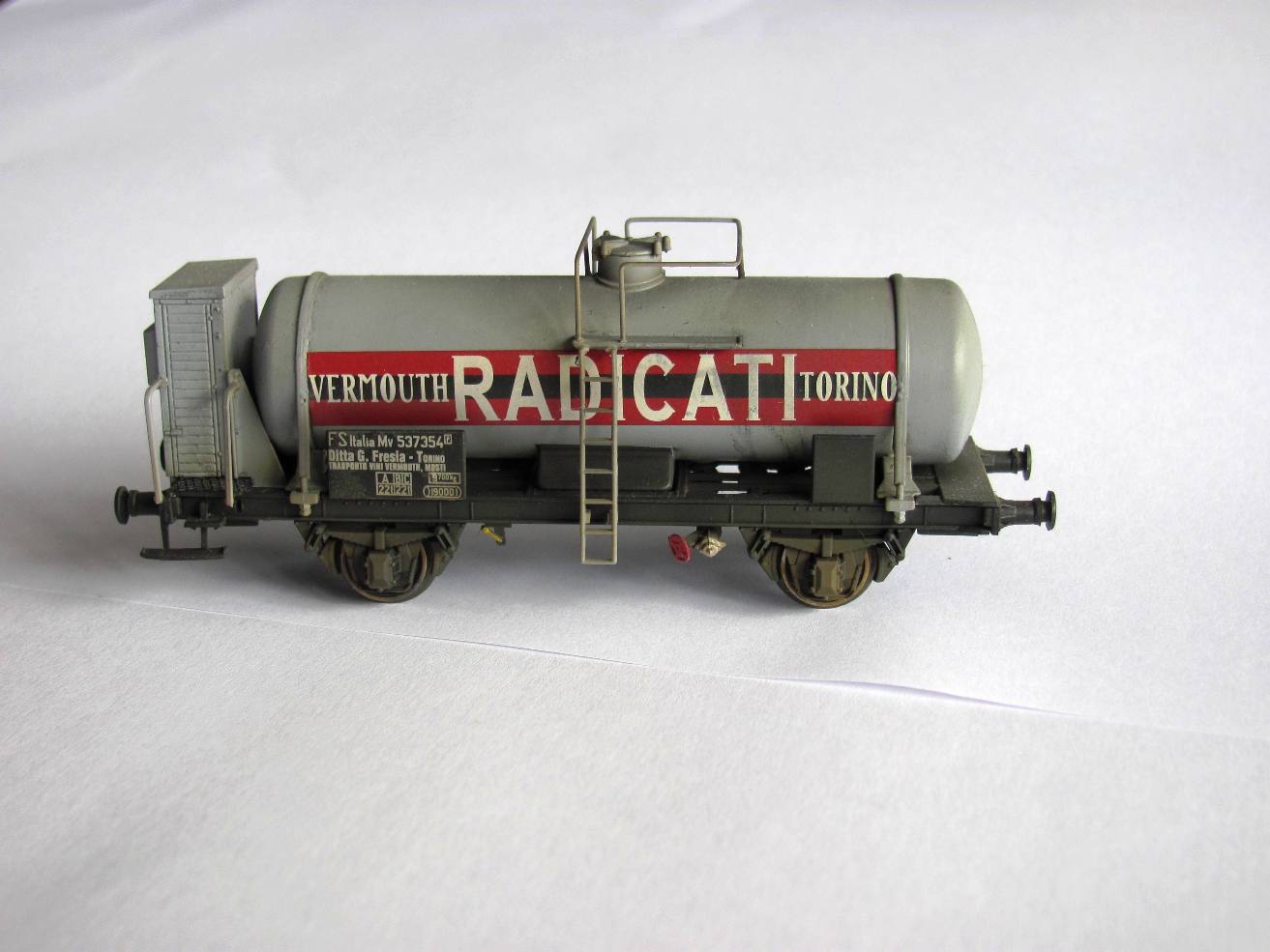

Radicati su kit TTM

Spettacolo!!!!
E per le decal????
Francesco

Bellissima, Alberto.
Maurizio

Grazie ad entrambi. Le decals le avevo fatte fare.
Alberto

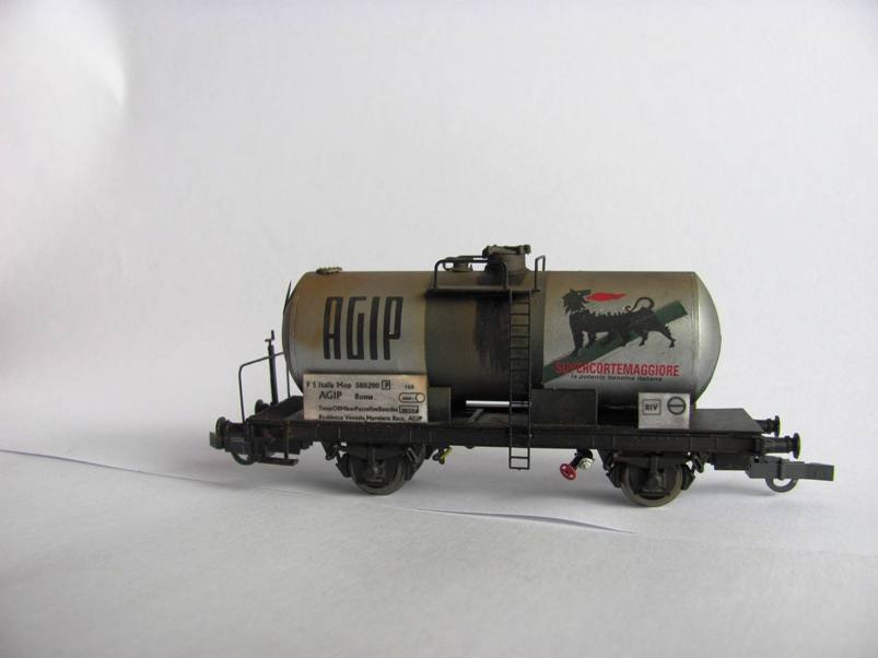

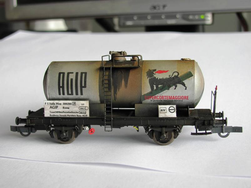

Cisterna Agip Supercortemaggiore su telaio TTM
Alberto

Belli!!
Solo..... Credo che i volantini rossi siano un aggiunta avvenuta dall'epoca
Quarta...
Paolo.
P.S. Puoi darci notizie riguardo le decal???

Complimenti anche da parte mia, Alberto, davvero notevoli!
Una curiosità: per la cisterna Radicati hai fatto qualche modifica al kit per rispettare le misure reali?
Alex

Grazie Paolo, ti riferisci ai volantini di tutte e due le cisterne?
Le scritte "Agip" e il cane con fiamma e la scritta "Supercortemaggiore la potente benzina Italiana" (decals in un unico pezzo) le ho fatte fare apposta come quelle della Radicati, tabelle comprese. Le scritte delle tabelle laterali sono state fatte a computer così potevo cambiare a piacimento la numerazione di ogni singolo carro (ne ho fatti 12) e limitare i costi alla realizzazione della'Agip e del Cane che fatte a livello industriale oltretutto te ne stampano un botto. Dicevo scritte stampate e poi plastificate con le plastificatrici da ufficio, così oltretutto una volta ritagliate restano rigide come fossero una tabella, ovviamente il retro è stato spruzzato di nero. Le bande verdi non avendo trovato fogli in decal del verde che mi soddisfaceva, ho preso un foglio in decal bianco che avevo a casa, tagliato le strisce e poi riverniciate in verde vagone.
Alberto

Grazie Alex, no per la Radicati non avendo le misure reali, ho lasciato il Kit di TTM così come è. Ai miei occhi, anche nel caso le misure non fossero in scala di quella reale, la cisterna finita mi appagava l'occhio.
Alberto

Confermo che mi riferisco ai volantini rossi....
Mi sembra di ricordare che anche nelle istruzioni viene specificato che tale accessorio va montato per ambientazioni recenti, quindi non con marcatura F.S. Italia
p.

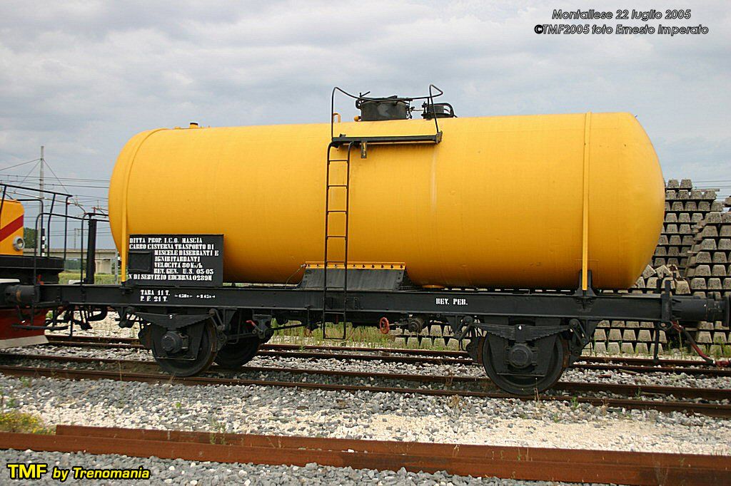

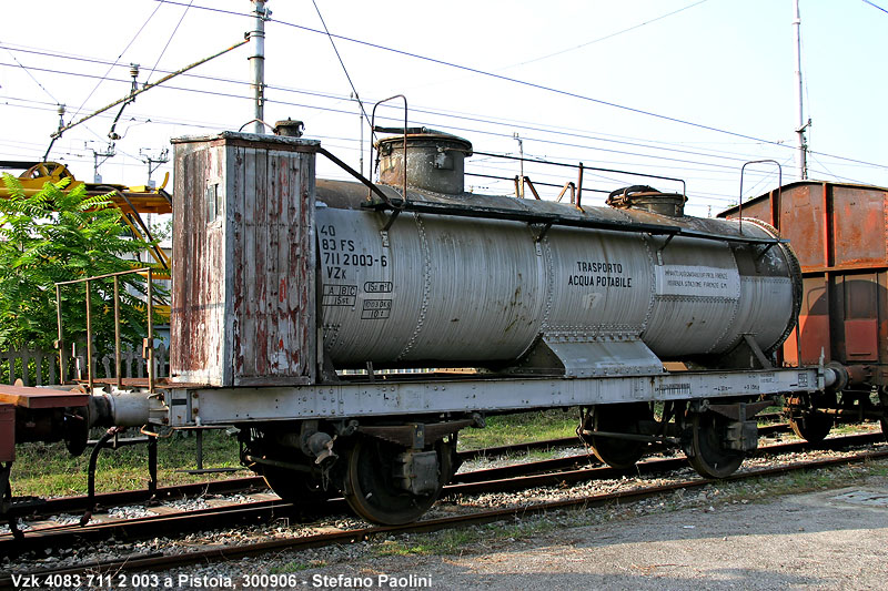

Riprendiamo da dove eravamo rimasti, con queste altre due foto prese da Photorail e da Trenomania.
- cisterna per treno diserbante, corrispondente in modo perfetto al TTM Kit della cisterna da 27 mc3.

- cisterna dalla garitta insolita, conservata al DRS di Pistoia.

Da segnalare anche l'articolo pubblicato su TTM 52 dicembre 2012, su come ottenere un paio di varianti delle cisterne da 27 mc3 e da 20 mc3, con l'inversione delle bocche di carico superiori e la modifica della posizione delle rubinetterie del sottocassa.
Alex

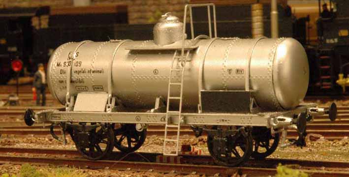

Di seguito un modello non opera mia, purtroppo, ma eseguito dall'amico Roberto Clementi di Artmodel.
Una cisterna Fs M6930 109 in ottone fotoinciso.
Saluti e grazie per tutti gli spunti che costantemente offrite.
Andrea Cavalli

Non quadra… la cisterna è troppo spostata verso la piattaforma del frenatore. :shock:
Poi, un consiglio: dato che ti fai realizzare le decals, usa i font giusti… :wink:
