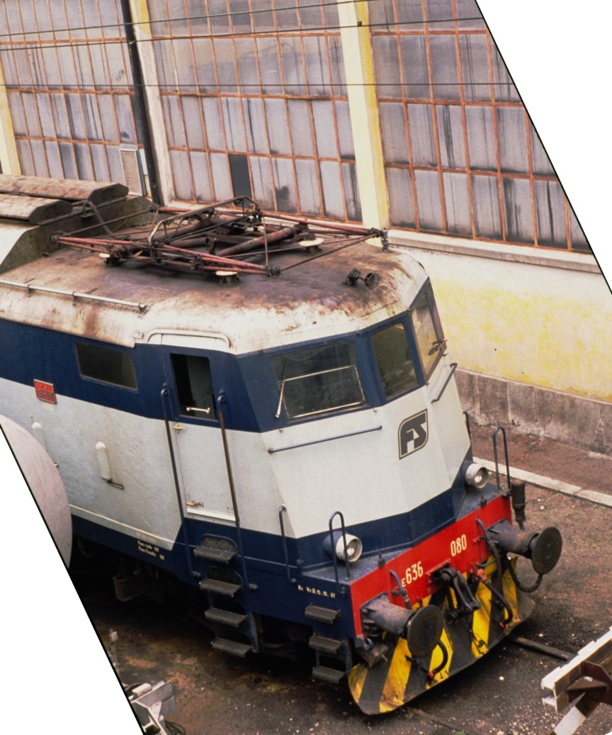

Fabrizio Mungai ha scritto:
Piccolo confronto "al volo" sui finestrini frontali... perchè se il Roco aveva il pancone largo, questa c'ha i finestrini larghi. :lol:
Fabrizio
Scusami mungai, ma questo e' inconfrontabile, non si può confrontare in questo modo! Perché le due diaspositive dell'immagine sono diverse!!
Quella della reale e' piegata invece quella del modello messa dritta!
Dai mica si confrontano così! Se si confrontano basta prendere il disegno quotato reale del frontale con tutte le misure e portarle in scala esatta! Così si può confrontare!
Per me sono perfette e realistiche!! Altrimenti non avrei comprato la E636.080 acme e avrei aspettato che uscisse la roco!
:wink:

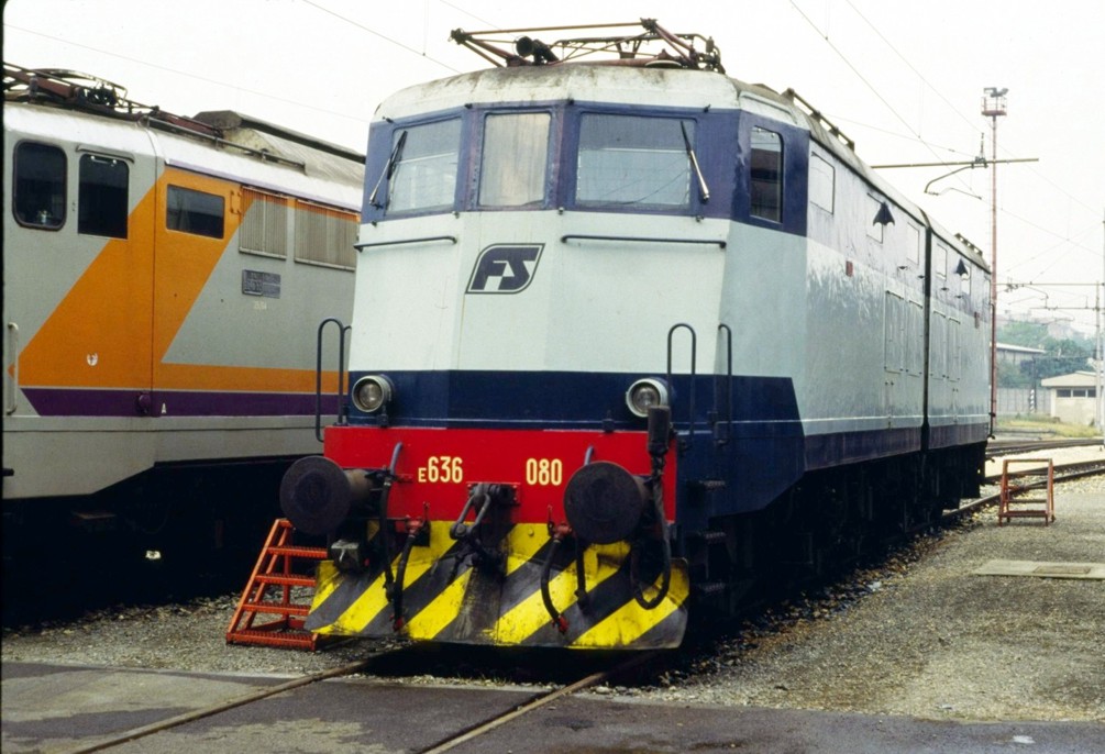

Buona sera a tutti gli amici del forum,
allego due mie fotografie della E636.080 (foto scattate dal sottoscritto).
Pussono essere sempre utili per....... le solite comparazioni.
Mario
E636 080A.jpg [ 160.46 KiB | Osservato 4442 volte ]
E636 080.jpg [ 209.5 KiB | Osservato 4442 volte ]

Nome: Salvo Scarcella
Messaggi: 1302
Acme è vistosamente più basso e lo si può confermare dalla non corrispondenza dei fosi sul pancone con i bulloni di fissaggio riprodotti sul vomere!
Spero sia solo montato male anche se ne dubito fortemente..
