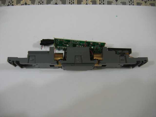

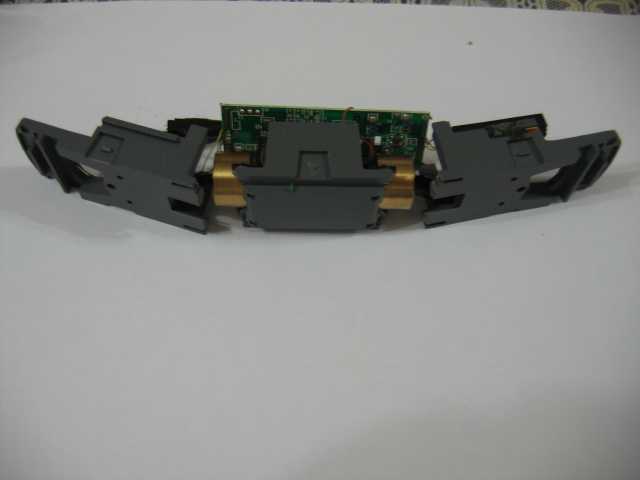

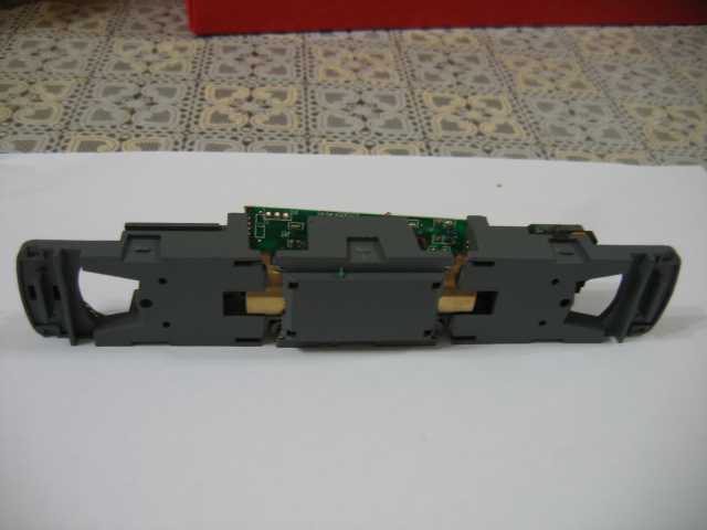

- Rail Traction. Telaio disastrato. in più quando ho cercato di togliere il motore, si è letteralmente diviso in pezzi. Ho recuperato quasi tutto. Nel cercare di salvare il salvabile ho rotto un lanciasabbia ed un aggiuntivo di uno dei due panconi. Con un telaio nuovo ed un paio di particolari di ricambio, riesco a rimettere la macchina in sesto (confermo che la cassa, che aveva due microcrepe, tolta dal telaio e incollata solo dall'interno è ora perfetta: le microcrepe dall'esterno non si vedono più neanche con la lente di ingrandimento). Scriverò ad Hornby in tal senso
