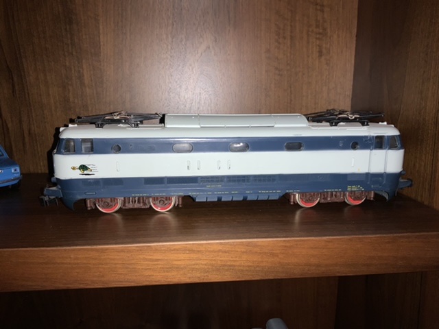

Questa la mia Lima

Ecco

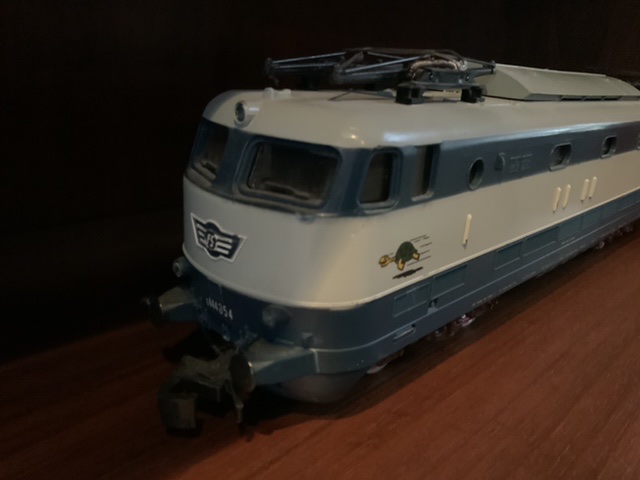

Altra foto

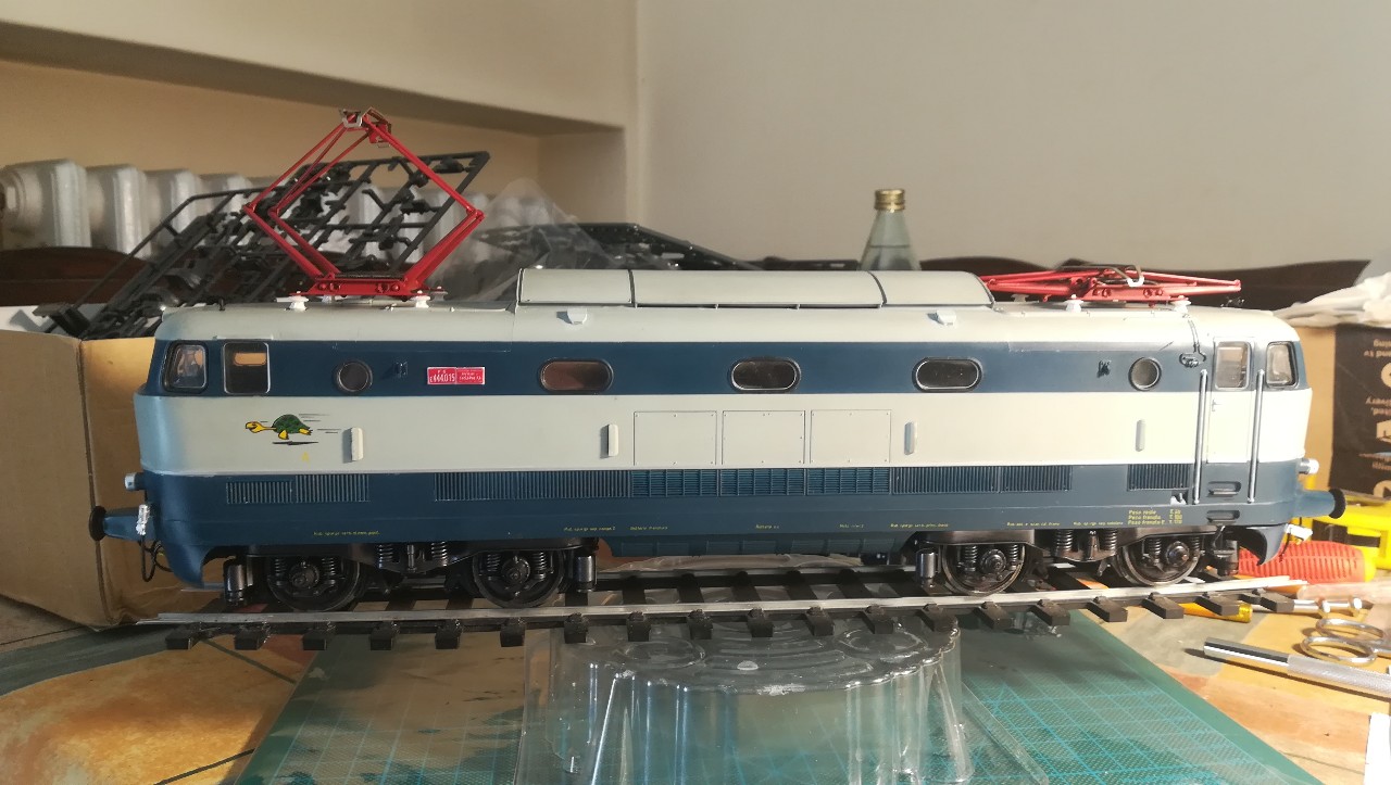

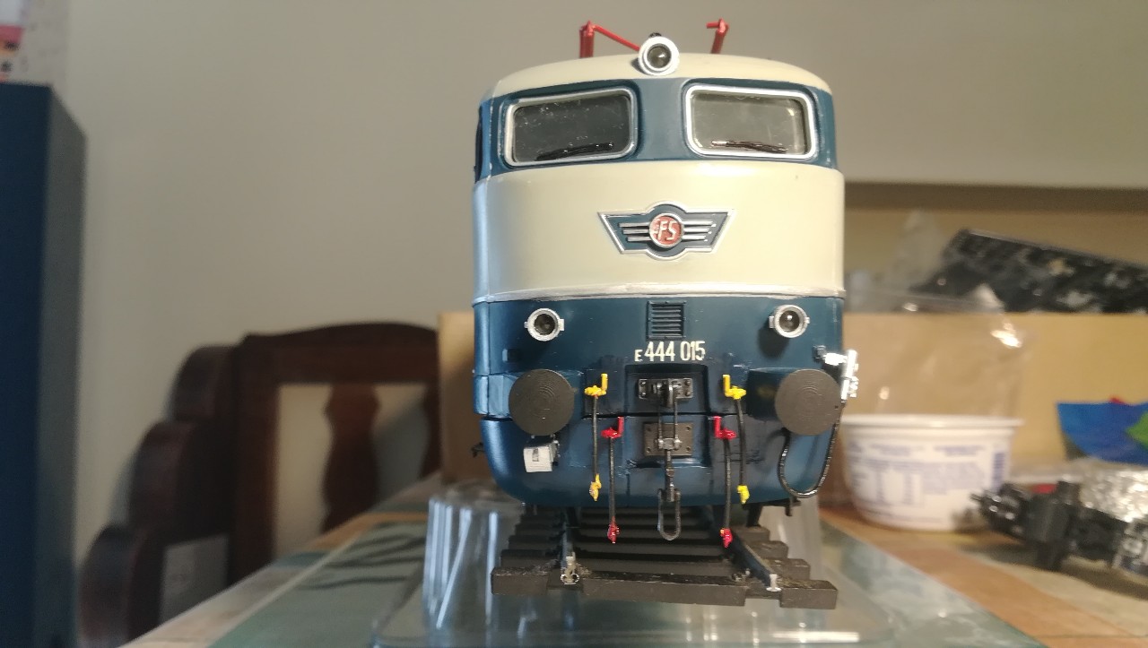

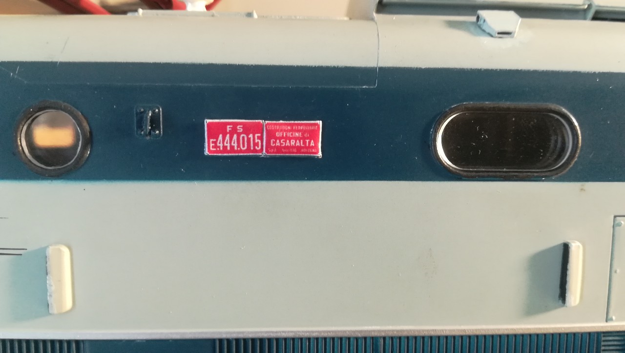

Buon di, ecco la versione riveduta e corretta (dove possibile) grazie alle vs preziose osservazioni:
-fanali corretti
-chassis abbassato
-rec femmina riposizionato (il maschio non è stato possibile, bisognava pisizionarlo correttamente prima...)
-aggiunte targhette di fabbrica (i decals di quelle del peso, frenato, essendo in scala corretta, sono molto più piccole di quelle stampate...)
-i pantografi, essendo incollati, ho tralasciato, sigh sigh...
Più avanti vedrò di mettere mano alla Lima...
IMG_20200415_105953-1280x723.jpg [ 116.67 KiB | Osservato 4588 volte ]
IMG_20200415_105934-1280x723.jpg [ 125.62 KiB | Osservato 4588 volte ]
IMG_20200415_110020-1280x723.jpg [ 179.7 KiB | Osservato 4588 volte ]

metti un puntino di colore rosso sul bullone degli isolatori alla base dei pantografi. Al vero è un bullone di acciaio :D

Veramente bella! Già che ci sei, metti anche l'altra targa del costruttore e la scritta 40/77 del rapporto ingranaggi sulle fiancate.

Ma una bella decal in scala 0 con la tartaruga? Quella Lima è enorme!
