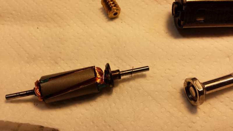

Prova a mettere la punta di un cacciavitino sul perno del motore per fermare lo spostamento ( se c'è) longitudinale del perno, cioè per verificare se fermando lo spostamento lungo il proprio asse di rotazione del motore il rumore scompare o diminuisce. Se fosse così, non devi fare altro che aprire il motore e mettere una rondellina sull'asse o sopra il ruttore o dall'altro lato, chiudere il motore senza ripiegare le alette metalliche e , tenendolo in mano, farlo girare per sentire se è scomparso il rumore. Io ne ho riparati diversi in questo modo, ma non ti posso dire se la rondella vada da un lato o dall'altro del motore perchè ogni volta devo verificarlo anche io, nel senso che ci sono motori che chiedono la rondella dal lato delle spazzole, altri sul fondo.

Un'immagine vale più di tante parole....
