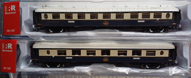

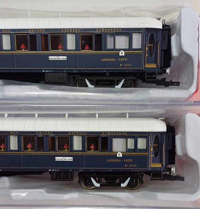

...un po' di lavoro sulle fiancate per rendere il falso un poco più vero...
vsoe ambientabile nei primi anni di esercizio, prima del cambio carrelli
- tamponati 1 finestrino delle cucine e uno di sala nella 4110
- fiancata rifatta per la 3674 finalmente con il numero giusto di finestrini (7)
- numero e partizione corretta dei finestrini (6 sala + 3 corridoio) anche per la 4095
tutte con logo ciwl centrato sotto finestrino in stile "etoile du nord"
- sistemata la 4141 cote d'azur con i tavoli tranne all'ultimo finestrino occupato dalla boutique di bordo.
...to be continued...

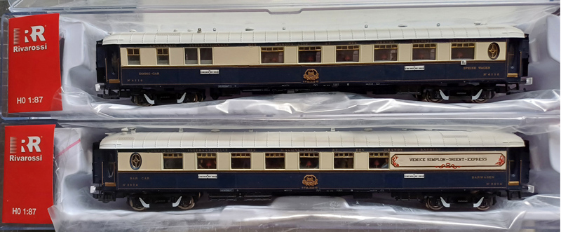

...anche le Lx avevano bisogno di alcuni ritocchini per somigliare un po' di più al vero...
- tolte le scalette di salita sui fianchi
- rifatta numerazione diversa per ogni carrozza e scritta "compagnie internationale des...." con decals
- rifatti finestrini, tolte griglie sui piccoli
- inserite abat jour sui tavoli
- eliminato ultimo scompartimento e rifatto finestrini per ospitare i bagni

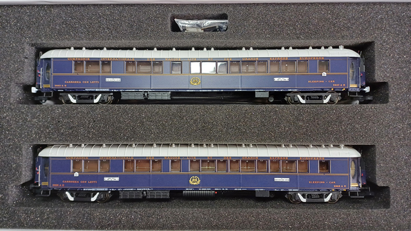

le 2 carrozze tipo S sono invece di Ls:
- dipinto i tetti di bianco
- sostituito porte con quelle a "calisson"
