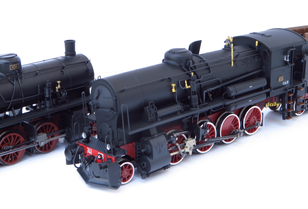

Queste son venute bene.
Saluti.
G.
IMG_5663-1.jpg [ 216 KiB | Osservato 6727 volte ]

Qualcosa in più sulla 741 ...raccontaci dai...
 Oggetto del messaggio: Re: Fotografiamo i nostri modelli ...e non solo!
MessaggioInviato: venerdì 19 maggio 2017, 21:11
Messaggi: 2859
Località: Bracciano (Roma)
Eh si dai..... così ci fai solo ingolosire!!!!
MessaggioInviato: venerdì 19 maggio 2017, 21:53
Messaggi: 1505
Località: Brescia
Adesso devi raccontare il passo-paso che hai fatto per la 741!! Bellissima e finalmente una 741 come dio comanda. Adesso le giuste proporzioni si vedono e si ammirano. Raccontaci!

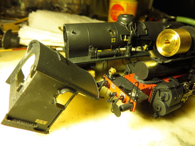

MessaggioInviato: venerdì 19 maggio 2017, 22:18
Messaggi: 344
Ho tagliato orizzontalmente la cabina all'altezza del bordo inferiore dei finestroni laterali; alla parte con il tetto ho tolto 1,2 mm.
al bordo inferiore e la ho incollata sopra l'altra: dopo la finitura, non rimane traccia del lavoro. Alcune chiodature sono state
rifatte con le decals.
Sulla caldaia ho spostato la fila dei supporti corrimano più in basso di quasi un millimetro e ho rifatto le portelle di lavaggio
(su tutti i modelli HR della serie 740 i corrimani sono messi troppo in alto e le portelle sono "ovali").
Ho adattato il frontale della cabina alla nuova posizione della caldaia e ho riassiemato la carrozzeria. Oltre al tetto in
posizione più coerente rispetto alla caldaia, anche i finestrini anteriori della cabina risultano in posizione più corretta,
(più in basso).
Ho riposizionato il serbatoio inferiore sotto il praticabile sx.; sul modello è troppo staccato dal praticabile.
Poi riposizionamento scalette,"riduzione" dei fanali elettrici, riverniciatura, completamento, eccetera.
A parte una certa... apprensione al momento del taglio della cabina, un lavoro fattibile.
Ma che non dovrebbe fare chi ha comperato un modello in perfetta scala 1:87.
'Notte.
G.
IMG_1239-1.jpg [ 246.27 KiB | Osservato 6632 volte ]

Io non ho comprato il modello proprio per l'inguardabilità dell'insieme.
Ora ci posso pensare, ma non ho capito bene cosa hai fatto.
Mi dici di aver tagliato in 2 la cabina , su una linea ideale al di sotto del finestrone laterale.
Poi mi dici di aver abbassato la parte con il tetto di 1,2mm nella parte inferiore...ma se io taglio a filo delle visiere dei finestroni , come faccio a togliere ancora 1,2 mm?
Forse volevi dire che hai tagliato a metà la cabina e poi hai tolto materiale per 1,2mm?
Specifica , perchè il risultato è assolutamente appagante e vorrei ripeterlo.
Tra l'altro , che colore hai usato per verniciare la macchina?
saluti, attendo ....e per ora grazie
