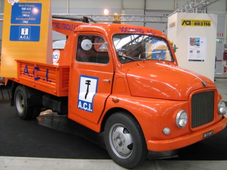

Anche io presi un Fiat 615 da Claudio. Però solo la versione chiusa.
La mia idea era di farlo in colore grigio "topo" con bande rosse anteriori e posteriori. Molto semplice ma molto .... "Fiat".
Non vi ho ancora messo mano perchè non so come risolvere il problema delle ruote. Infatti credo che il punto debole del kit siano proprio le ruote che per loro forma e disegno mal si adattano ad uno stampo in resina. Forse sarebbe stato meglio una fotoincisione ottenibile con un piccolo aumento del prezzo di vendita.
Ancora non ho trovato nulla tra ruote commerciali e artigianali da potere adattare.
Intanto per la tua realizzazione posto una mia foto scattata diversi anni fa ad una mostra di auto tenuta qui a Roma.
Un saluto, Marco
