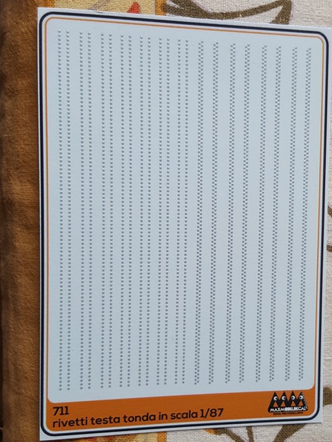

Adesso li fa anche MAXMODEL.....
Commento file: eccole

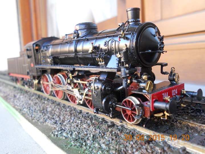

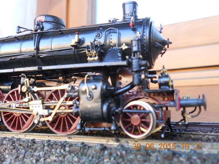

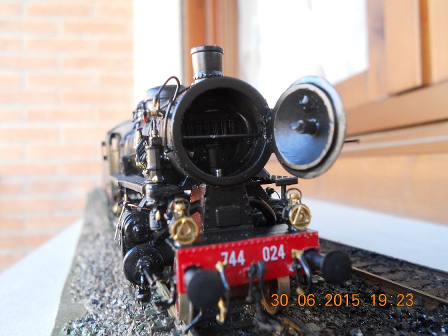

Ciao vi presento una 744 artigianale su lastre del Buon Velimir Crha

Io ho seguito il consiglio di Paolo Bartolozzi e devo dire che sono fatte bene. Li puoi vedere eordinare qui:http://www.max-model.it/it/. Ti rispondono subito e sono ultraveloci nella consegna. Gino

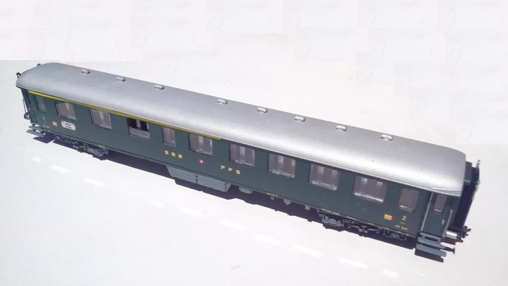

Carrozza SBB tipo RIC Umbau mista 1/2 classe, indispensabile per realizzare composizioni realistiche Italia/Svizzera anni 60 ma anche anni 70 (con marcatura UIC).
Il modello in scala 1/87 (inedito) è stato realizzato sulla base di due carrozze Fleischmann tipo Umbau. Fiancate, telaio, interni, sottocassa e carrelli completamente modificati rispetto al modello di base. I vestiboli sono rimasti invece invariati.

Complimenti brigEnne,
Potresti illustrare la procedura e mettere qualche foto in più ?!

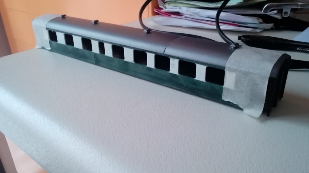

Innanzitutto sono state unite due parti della carrozza Fleischmann di partenza e quindi rifatte completamente le finestrature in styrene. Stessa cosa per l'imperiale.
