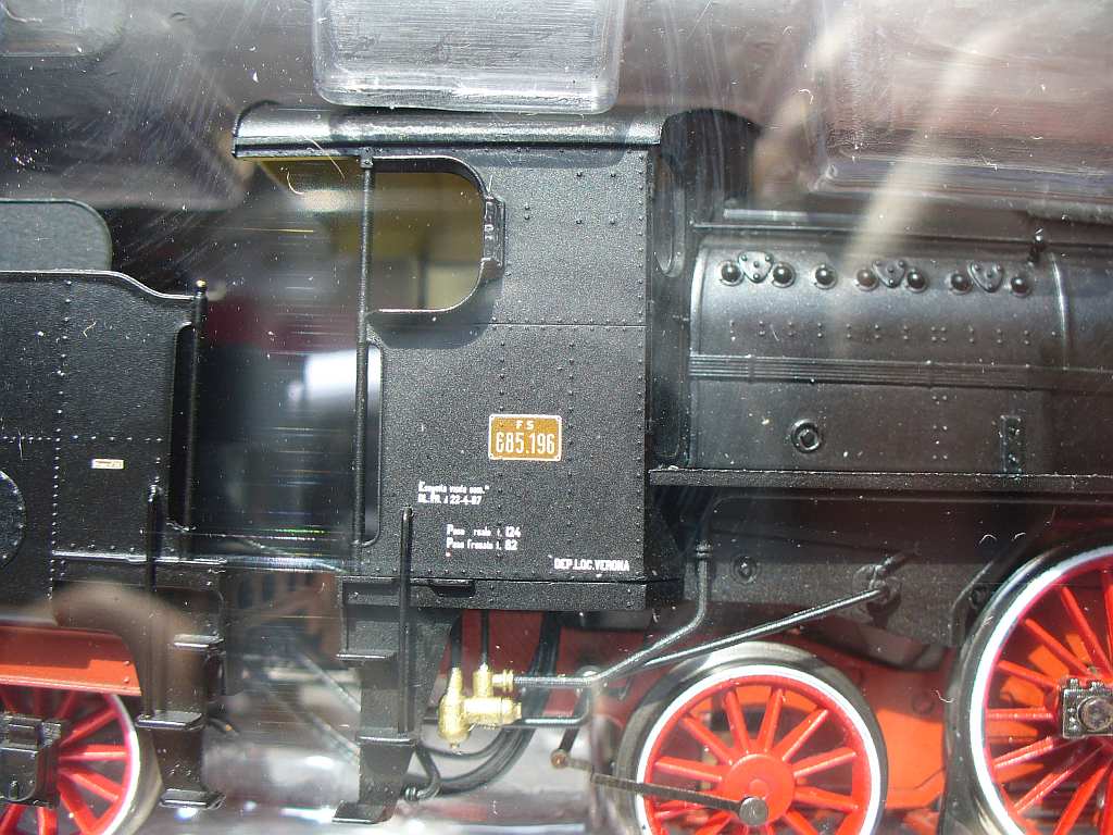

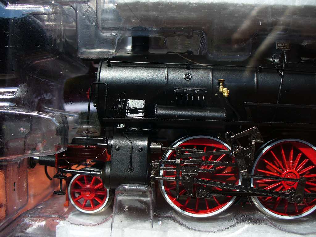

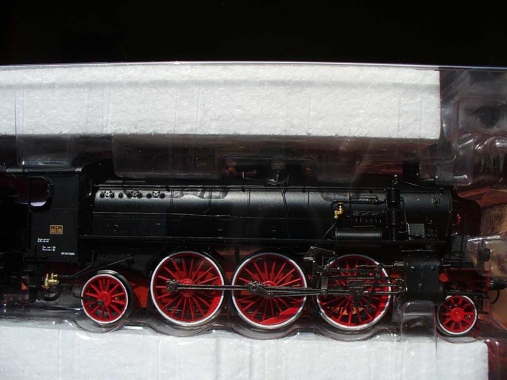

Metto 3 foto al volo.
P1090465.JPG [ 100.4 KiB | Osservato 3148 volte ]
P1090466.JPG [ 132.86 KiB | Osservato 3148 volte ]
P1090469.JPG [ 122.05 KiB | Osservato 3148 volte ]
