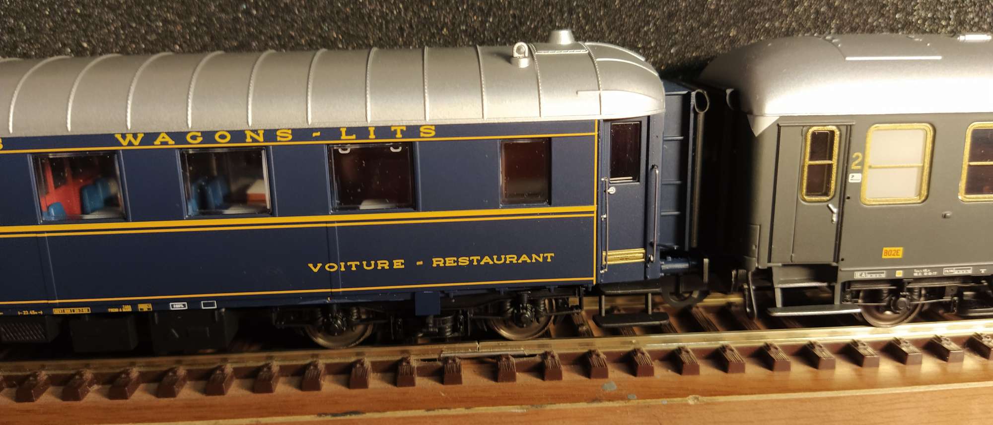

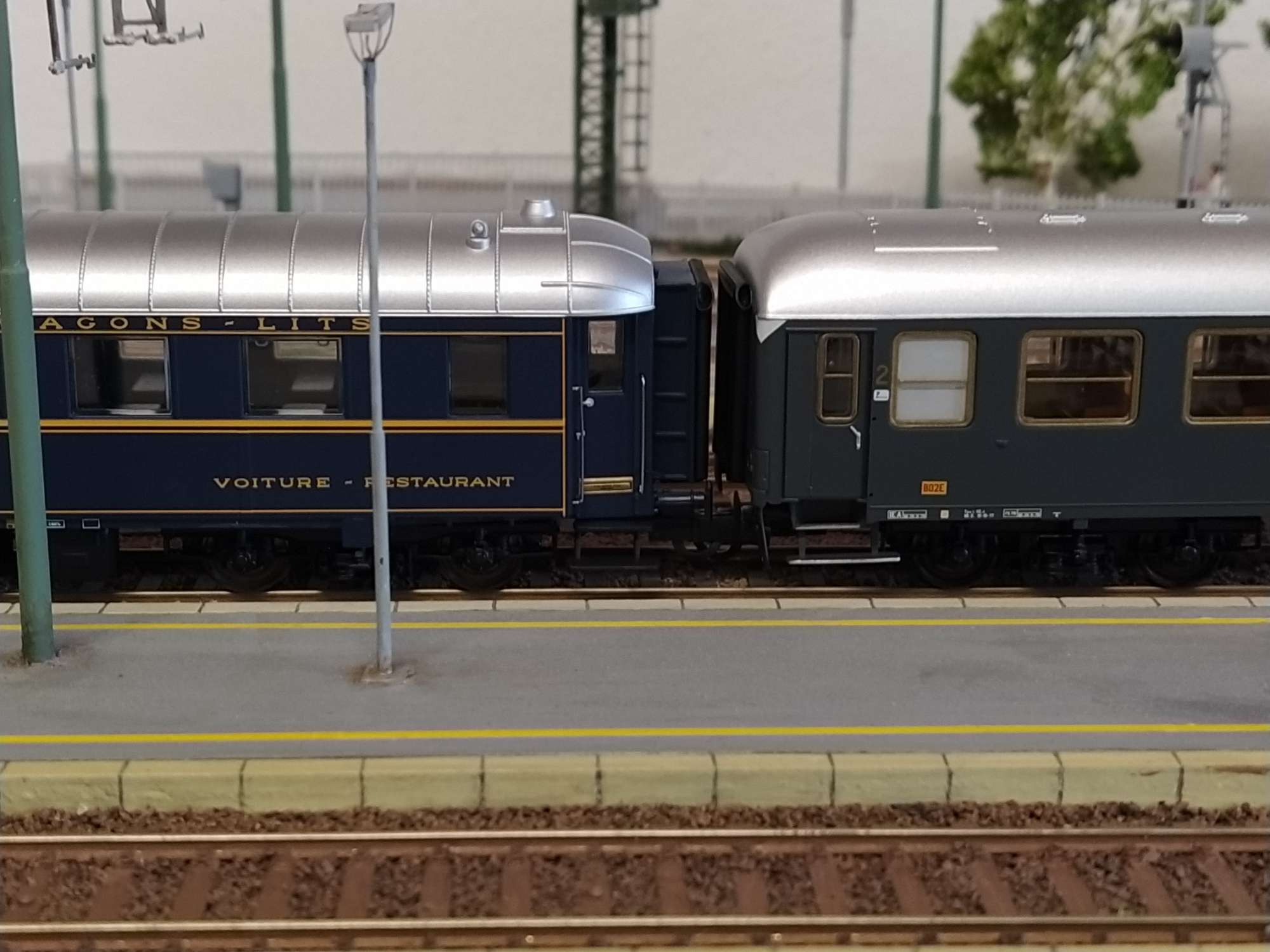

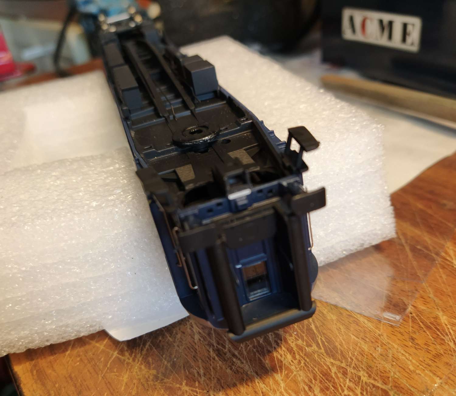

...è vero, ma dopo averla presa, arrivata a casa e messa vicino alle altre solo così ho potuto notare questi difetti...
Certamente con i ganci corti che uso io non l'avrei aver potuta vedere neppure in negozio, adesso l'ho sistemata perchè mi piace e non potevo neppure agganciarla alle altre vetture , ma ad averlo saputo non l'avrei sicuramente acquistata !!!
Purtroppo io ho un plastico in costruzione e mi piace testarle, non sono uno scatolaro che compra mette lì e neppure verifica se circolano.

Marco puoi mettere una foto di prima e dopo e la descrizione degli interventi fatti?

Vediamo ma non riesco a caricarle perché troppo pese
Vorrei dire che oltre a quello ho spessorato anche il timone perché tendente a sparare il gancio corto verso l'alto impedendone l'aggancio con le altre vetture.

Beh guarda tu puoi dire anche la tua e non crederci, a me non interessa, ma io ho voluto evidenziare il problema e cercar di capire se fosse un caso isolato che è capitato a me oppure una infornata difettosa, infatti se hai letto bene io ho chiesto se è capitato anche ad altri 8)

Grazie per la dritta, sono riuscito a scaricare e ridurre le foto, peccato che non le ho fatte quando era più alta, ma solo dopo le modifiche.
Marco

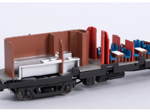

Questa foto è presa da un negozio online e non si vede lo spazio per abbassare la ralla di quasi 2mm.
