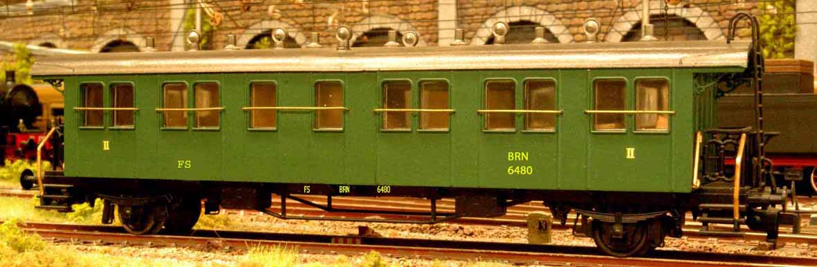

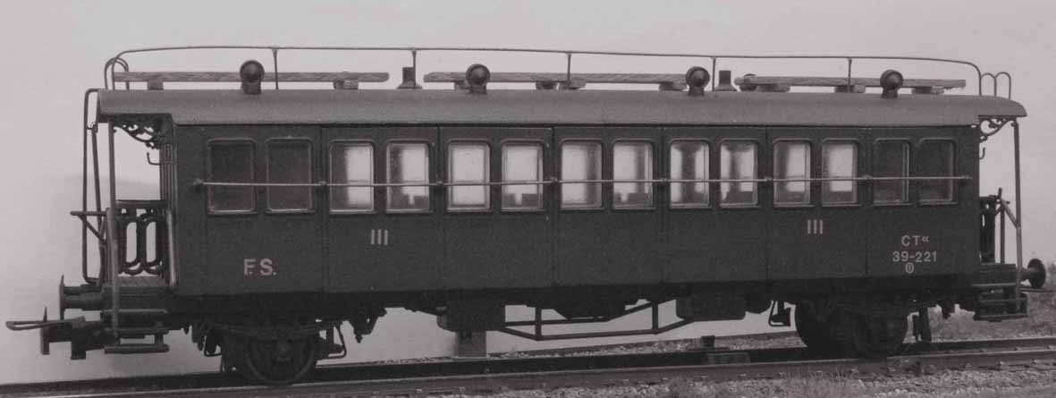

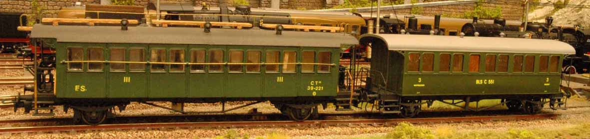

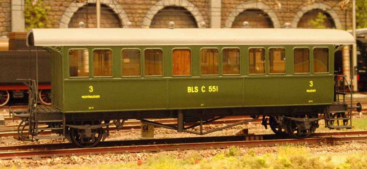

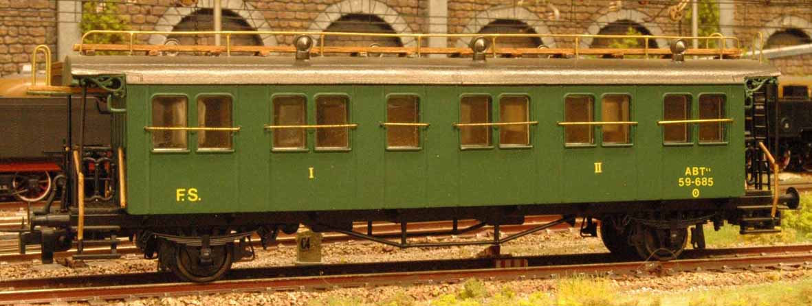

Di seguito alcune idee per autocostruire una serie di carrozze a terrazzini partendo da basi Liliput anche datate, come feci anni fa col mio socio di hobby Bernardino Salvàti. Qualche tolleranza nelle lunghezze per non impazzire troppo col taglia-incolla e non inficiare la robustezza dell'insieme.
Ps: dopo anni mi sono accorto che nella BRN feci, come direbbe il Bartolozzi, una bischerata, errando la posizione dei finestrini, pertanto ho corretto l'immagine capovolgendola, per non confondere chi si volesse cimentare in queste semplici ed economiche elaborazioni.
Infine una autocostruzione in ottone fotoinciso di una carrozza BLS da un kit Perlmodell. Quando il tempo lo permetterà terminerò il simpatico convoglietto BLS.
Saluti a tutti,
Andrea Cavalli

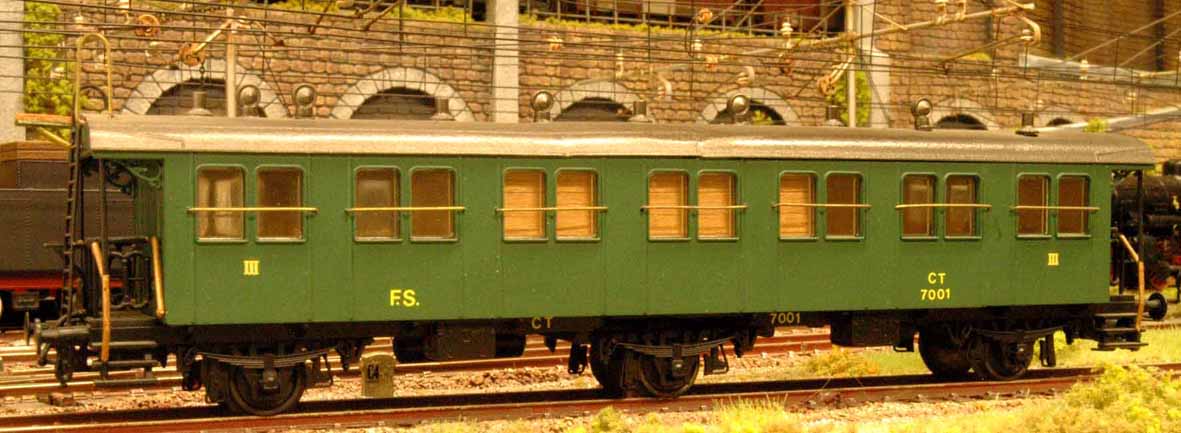

Salve a tutti

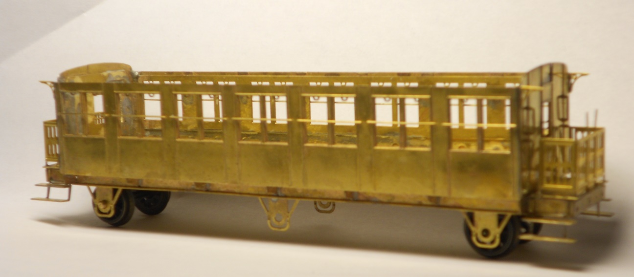

mostro anch'io la mia CT7001 in fotoincisione (still in progress) ottenuta tramite i figurini e la foto sul Salomone (ripresa poi sul Principe).
Pur riconoscendo il superbo lavoro di Andrea, sia per queste carrozze che per l'Uy precedente, faccio notare che le CT 7001-7009, non avevano i finestrini con il bordo arrotondato sui vertici superiori, mentre lo sono, come correttamente riprodotto, sulle carrozze serie BRN, ABT e CT a 2 assi. Approposito di quest'ultima non ho trovato riscontro sulla numerazione CT 39 XXX, ma piuttosto credo si debbano marcare CT 43 XXX.
un saluto
Fabrizio

 Oggetto del messaggio: Re: Carrozze straniere in Italia ep. I e II
MessaggioInviato: giovedì 7 novembre 2013, 23:44
Messaggi: 1227
Località: Bologna
Ciao Fabrizio,
molto, molto bello ed interessantissimo!
Pensi in futuro di render disponibile le fotoincisioni o un kit ?
Sia io che altri amici vorremmo cimentarci nella costruzione di questa carrozza!
Grazie e saluti,

grazie Andrea, troppo buono...
si ci può pensare....
sulla base di questa, si possono anche fare le carrozze che facesti tu ..
sto anche preparando altre carrozze RA tipo AAR, BBR ABR etc
vediamo come vengono e poi valuterò.
