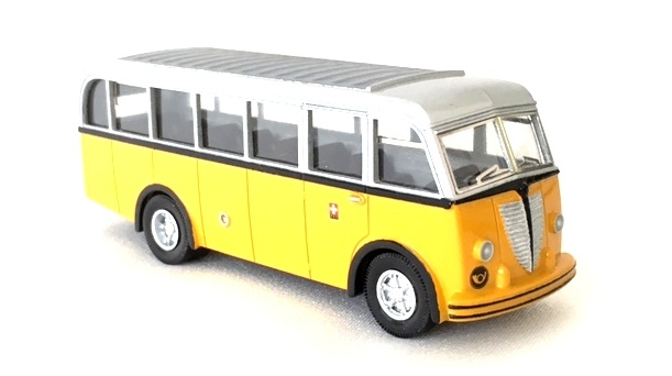

l'unica cosa che ho trovato, oltre ai Saurer di varie epoche (secondo me modificando la calandra) è questo Alfa Romeo
