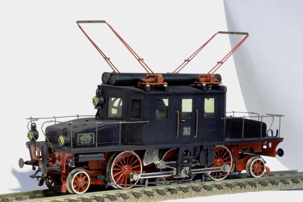

Mi permetto di postare un modellino che feci tanti anni fa e che ora sto aggiornando grazie anche alle decals eseguite dall'utente Martingius che ringrazio.
Lastrina in ottone fotoinciso ( non passante all'epoca :( ) molto, molto "basic", credo Gt così come le ruote.
Motorizzazione : cipolla RR.
Telaio in profilato ad U di ottone spesso 1 mm. su cui è stata saldata la fotoincisione da 0,5 mm.
Tutto il rimanente fatto in casa con tondini, tubetti, fili in ottone ( trolley a stanga, freni e tiranteria, contrappesi ecc ) tranne fanali, gancio e respingenti.
Una riproduzione economica: alle borse scambio sovente si trovano lastrine fotoincise " old style " che solitamente rimangono ignorate...
Non avremo un modello in linea con gli standard attuali, ma sicuramente godremo di una riproduzione unica in grado di trainare le nostre carrozze d'epoca.

WOW!!!!! spettacolare! sapessi quante volte da ragazzino speravo di arrivare a montarne uno!
Per quanto rigurda le lastrine "old style" devo avere in cantina ancora le scatolette della GT che presi a milano delle sogliole e sogliolone, ovviamente folli all'epoca, ma con la motorizzazione dell sogliol RR magari si riesce a motorizzre un bel sogliolone.
mandi e complimenti per il lavoro!

....Andrea , ti assicuro , è la cosa che si nota meno... :lol:
Bello davvero .
A vederlo così, in foto, mi viene un incontrollabile impulso di mettere mano ad alcuni kit che ho acquistato nel passato e che giacciono nel cassetto delle cose da realizzare, ma poi un principio di realtà mi si fa largo, e mi sconsiglia caldamente di rovinare le lastrine almeno fino a quando non avrò sostenuto, con profitto, un corso da saldatore!
Ma che invidia! Qualche altra foto?
