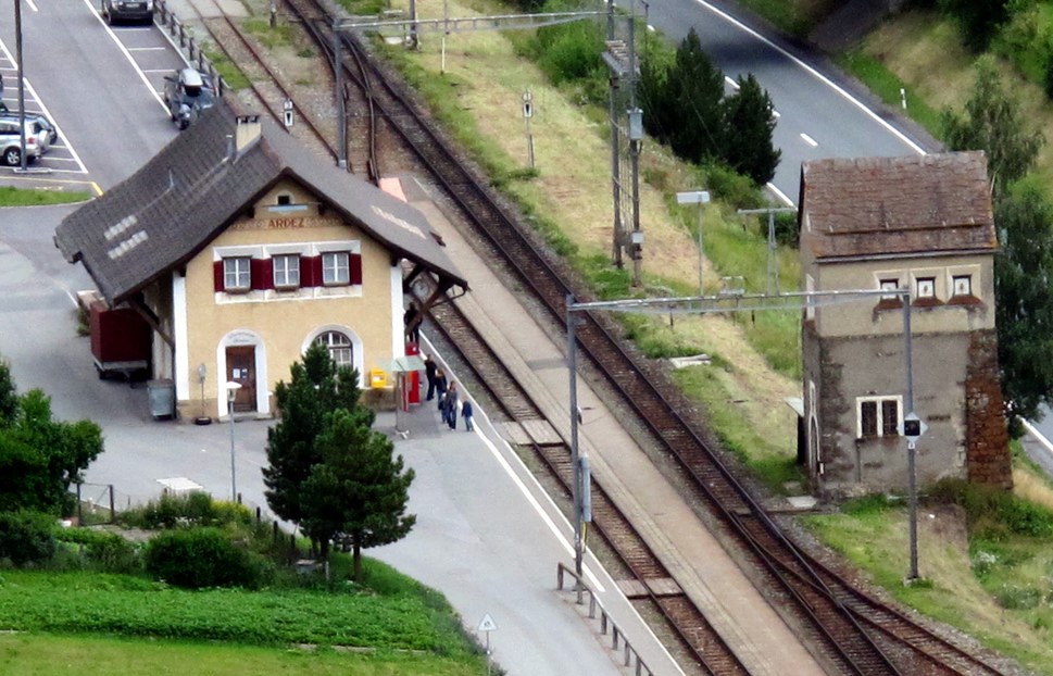

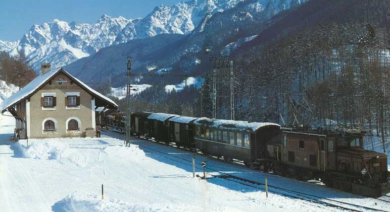

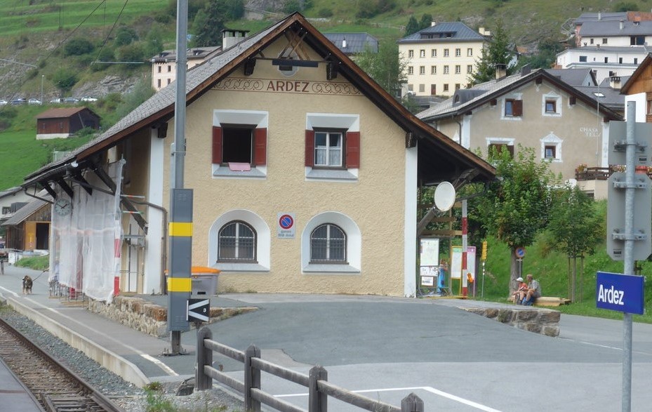

Riprendo per finire
[attachment=0]182766-der-bahnhof-am-575123 (2).jpg[/attachment
la stanno ridipingendo.... :D :D e sembra non abbia subito l'epurazione della rampa di carico... Guarda è a qualche kilometro più sù.... Leo, che vuole realizzare una stazione Type A, vedi cosa intendevo? Il tetto è fatto di tegole canadesi grigie. Io dipingerei il tetto di grigio molto scuro. Poi con una pezzetta imbevuta leggermente di grigio cenere ci infilo dentro il mio dito (...... :lol: ) e strofino leggermente il tetto con più passaggi a piacere anche con altre tonalità... L'importante che sia mantenuta la fuga grigio scuro per la visibilità. Quando hai finito i bianchi applichi le finestre ecc.. Dopo puoi assemblare le pareti usando la base come dima e incollando solo gli spigoli a 45°.
Poi se credi ci risentiamo.
Scusate ma ho invertito le foto.... :(

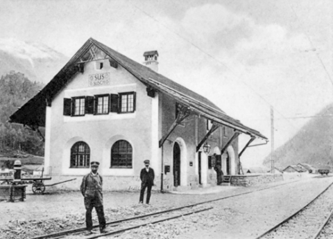

Luca raccomando il pennelino di qualità 00. Sto partecipando ad un'asta per Susch di Pola... :lol: :lol: Mi hai fatto venir voglia di costruirla...(non so come farò..sarebbe la quarta da costruire mentre il mio dioramone MOB - con stazione Les Avants pronta - lo sento sussurrare:"perchè non mi finisci, perchè non mi finisci..") D'altra parte sono un maledetto Acquario.... :lol:
Da notare la piccola fontana sulla sinistra che si ritrovava pari pari in tutte le stazioni e la lampada sospesa attaccata al secondo palo inclinato sorreggi tetto...

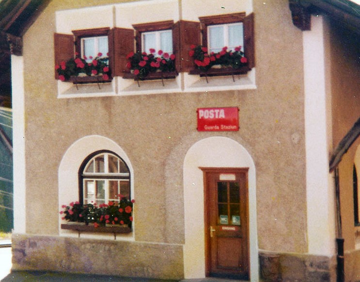

Sei più tranquillo? :mrgreen: :mrgreen: :mrgreen: Ah.. il sole dell'Engadina... :D :D :D :D

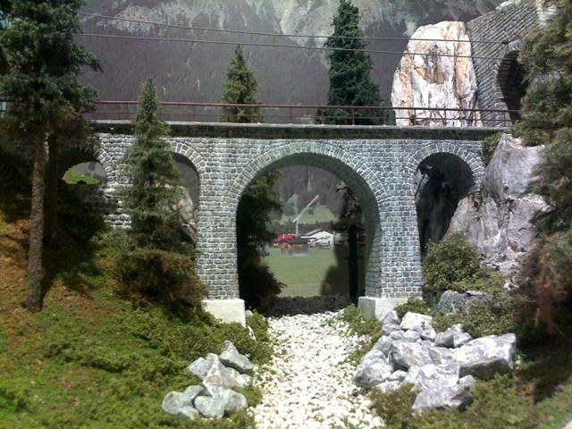

Ciao Ugo
quei rari ponti che dalle grandi case vengono spacciati per scartamento ridotto ma in realtà sono in scala H0. Anni fa presi il ponte Zernez delle Rhb di Kibri. Vidi subito che non era largo i 4 cm ma 7 :twisted: :twisted: . Inc.....mo lo misi a pancia all'aria sul banco sega circolare e ne tagliai un fetta di 3 cm....
Bisogna premettere che tutti i ponti artigianali vengono venduti "al grezzo" senza corrimano.
Questo è quello che conosco io.
Il numero 1 è sicuramente Enrico Pirovino (noi lo chiamiamo Tirovino per via dei suoi prezzi :mrgreen: :mrgreen: ) ma ponti e portali sono eccezionali, di una finezza disarmante http://www.mbapiro.ch/produkte.php?grp_id=2&content_id= consiglio per diorami dove puoi avvicinarti ad una spanna.
Poi c'è http://www.steinbogenviadukte.de/produk ... ribut=0#no che non conosco direttamente ma non mi sembrano granchè.
Poi c'è http://www.hzerovero.it/?idAlbum=21#ancora Da lui ho preso questo ponte ed il portale a prezzi onesti.
Per ultimo https://www.swissmodelrail.ch/shop/inde ... w_products
Da lui ho preso portali e tantissimi accessori per i pali catenaria, le fantastiche grondaie per i miei fabbricati, i frangineve da tetti, i vari accessori per le stazioni ecc e i fantastici corrimano per ponti con flangia di fissaggio alla pietra. Come vedrai i prezzi sono veramente ottimi e qui trovi tantissime cose interessanti.
