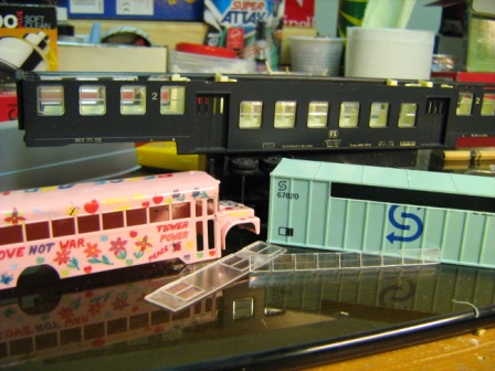

Ho iniziato con una vecchia idea che mi ronzava per la testa....
Questi gli ingredienti che avevo dentro la magic box :
una vecchio scuolabus americano della Herpa di un colore rosa ........
una vecchia carrozza a piano ribassato della Lima. Disastratissima !!!! Mi fu regalata quando facevo le scuole elementari. All'epoca mi sembrava la vettura più bella. Messa sopra un ovale di binari mi immaginavo, anzi ne ero convinto, che fossi a Roma Termini .....
un container Lima......
Seguiranno un telaio a due assi e a passo lungo, una cabina Fiat / Lima .....
Secondo voi che viene fuori ??

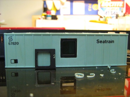

Piccolo aggiornamento. Vado avanti a piccoli passi perchè questa costruzione mi sembra assai elaborata e difficile. In più dopo 12 ore di lavoro e un ora di traffico ..... la voglia è poca e gli occhi si ribellano !!!
Comunque !! Aperto lo scasso per inserire uno dei due finestrini recuperati dalla vecchia piano ribassato Lima.
Sempre dalla cassa Lima ho tagliato una porzione di carrozzeria così da salvare anche le guarnizioni del finestrino.
Sul cassone del camion, essendo previste obbligatoriamente delle stuccature ho asportato con una lama piatta le nervature verticali intorno al finestrino. Così posso stuccare e levigare più facilmente. Inoltre ricostruendo con Evergreen le nervature ho la possibilità di nascondere eventuali piccole inperfezioni.
A presto, Marco

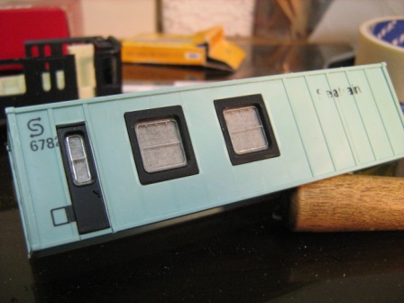

Un altro piccolo passo in avanti.
Ho inserito il secondo telaietto del finestrino e sempre dalla vecchia piano-ribassato Lima ho recuperato una porticina laterale.
Anche qui ho tolto le nervature verticali. Dovrò lisciare ancora un pò, stuccare, lisciare nuovamente e ricostruire le nervature con Evegreen.
Al momento ho applicato del nastro di carta per fermare il tutto.
A presto, Marco
