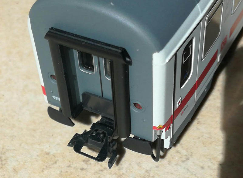

Buongiorno,
vi chiedo un consiglio prima di rompere qualcosa. :?
Ho acquistato alcune carrozze DB Bpmz di Acme e le ho dotate di gancio corto Roco. Purtroppo, alla prova del plastico, il mix non ha funzionato, con svii continui di quasi tutte le carrozze anche su raggi estremamente ampi.
Con un po' di delusione ho pensato "Vabbè, ci metto i ganci occhiello, almeno gireranno".
La situazione però è quella mostrata in foto: quel "fascione" nero proprio sopra l'innesto del gancio impedisce la rimozione di qualsiasi gancio una volta innestato. Ma com'è possibile?
Ad occhio mi sembra incollato e non incastrato. Con una pinzetta a becco lungo non si riesce (almeno, io non sono riuscito) a fare la forza necessaria a togliere il gancio. Sforzando di più si rischia di far danni... :evil:

Ciao, prova semplicemente a tirare con una certa forza il gancio, in teoria dovrebbe staccarsi. Ho anche io lo stesso problema con le cuccette svizzere del Luna e tirando semplicemente il gancio viene fuori.
Ivan
 Oggetto del messaggio: Re: Togliere gancio corto da carrozze Acme
MessaggioInviato: sabato 4 maggio 2019, 18:36
Messaggi: 991
Io di solito tengo il timone ad un'estremità in modo tale che con un piccolo cacciavite di precisione piatto agisco sulle linguette del gancio corto Roco e lo sfilo.

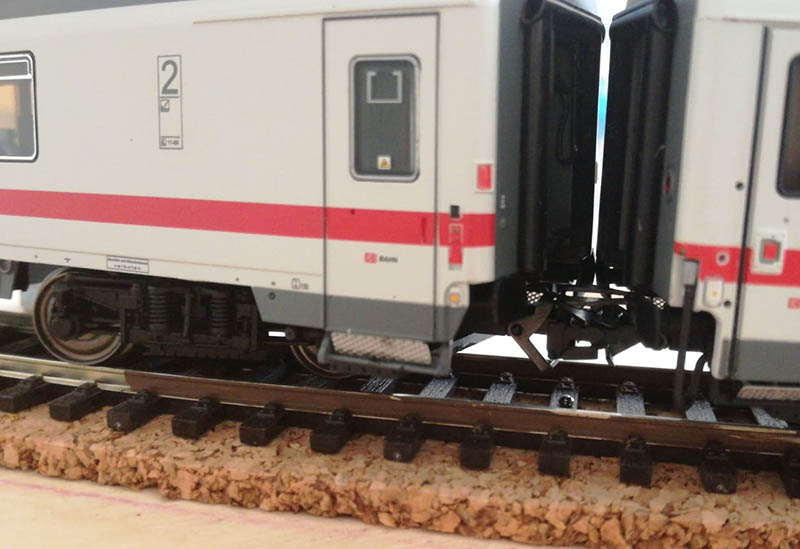

Per rispondere al quesito iniziale: hai provato a capire perchè le carrozze deragliano?
Il problema spesso non è nel gancio ma nel timone che urta contro il Rec o magari nei particolari che impediscono la completa rotazione dei carrelli.
Le cause possono essere molteplici e, francamente, il cassone che impedirebbe la sostituzione del gancio, mi sembra l'ultimo dei problemi.
MessaggioInviato: sabato 4 maggio 2019, 22:03
Messaggi: 365

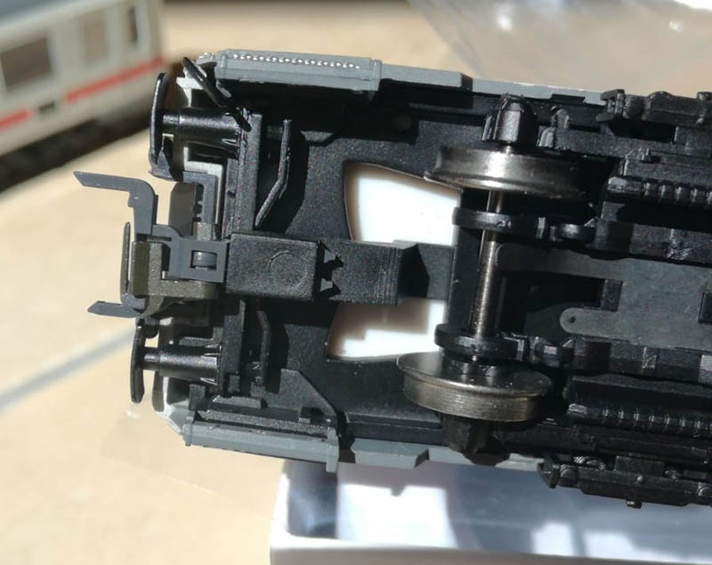

Ringrazio tutti dei consigli. In realtà forzando lievemente il cassone cerchiato di rosso alla fine viene via senza rompersi (forse è effettivamente ad incastro), così poi cambiare il gancio è facilissimo.
Credo siano concause: il primo è che i ganci corti Roco con queste carrozze risultano eccessivamente... corti. Anche sul dritto il treno è teso come una corda di violino. Su altre Acme diverse, invece, zero problemi.
Secondo: il bordo superiore del carrello sfiora la parte inferiore della cassa in alcuni punti, paradossalmente sul mio plastico gli svii avvenivano sulle curve larghissime a vista e non sugli elicoidali da 420 mm. Leggevo su altri forum che alcuni consigliano di applicare una rondella di diametro giusto per "rialzare" di 1mm la cassa sui carrelli, ma non so se sia sufficiente.
Le carrozze comunque sono tre nuove e una usata, ma il problema appariva su tutte e 4 indistintamente, a turno. :mrgreen:

Smonta il cassone, certo devi avere pazienza, e sulle passeggeri ti consiglierei non i ganci corti ma quelli a " granchio" almeno io li chiamo così.

Ho rismontato i cassoni :? , tolte le rondelle che avevo usato per alzare i carrelli (mossa inefficace alla fine) e installato i ganci universali o "granchi" che ho trovato in un cassetto (credo siano Roco e Maerklin). Ve li mostro:

Risultato: alla prima curva di raggio 485 mm deraglia tutto il treno :evil: :evil: .
In pratica i ganci non sembrano avere abbastanza elasticità e mi ritrovo questa scena qui su un raggio di 485 mm. :evil: Come si vede, i respingenti incocciano tra di loro, il carrello si alza parzialmente e arrivederci e grazie.

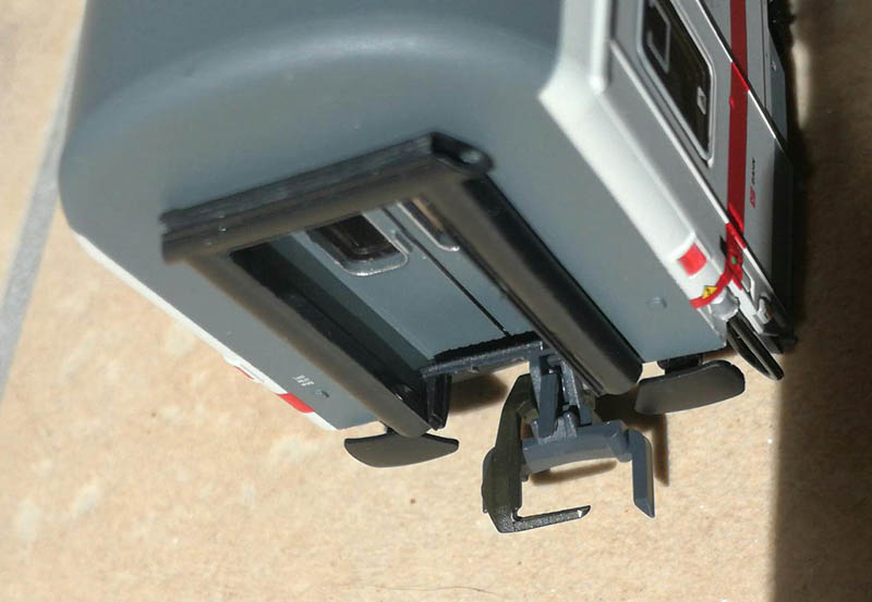

Ad occhio gli stessi ganci, anche sul dritto, mi sembrano eccessivamente montati indietro. Possibile? Eppure, sono così:
granchio.jpeg [ 76.28 KiB | Osservato 6514 volte ]
Vedete qualche anomalia che a me sfugge? Che alternative ho agli occhielli inguardabili? :|
Non vuole essere un'invettiva ad Acme: ho diverse carrozze Acme che girano perfettamente con i ganci corti Roco. Solo queste DB hanno problemi.
EDIT - AGGIORNAMENTO Credo di aver risolto il problema, utilizzando SOLO i granchi mostrati nella prima fotografia (ne ho trovati altri nel frattempo) le carrozze non si impuntano più. 8)

intanto falle accoppiare con 2 ganci dello stesso tipo.
elimina i Marklin, che sono quelli della seconda foto.. se non sbaglio in una discussione qualcuno diceva che urtano con la parte alta
utilizza solo i Roco e poi fai le prove
