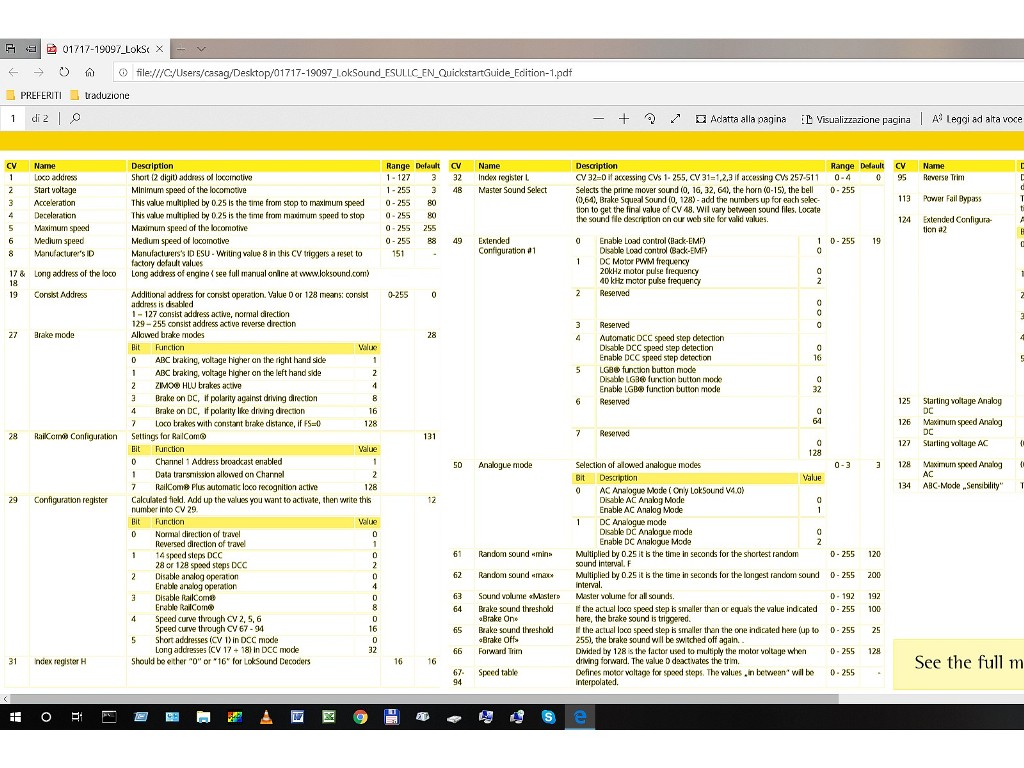

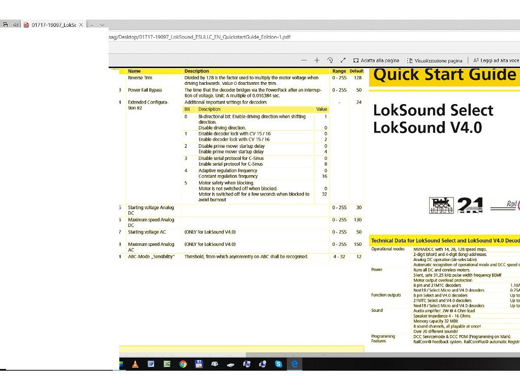

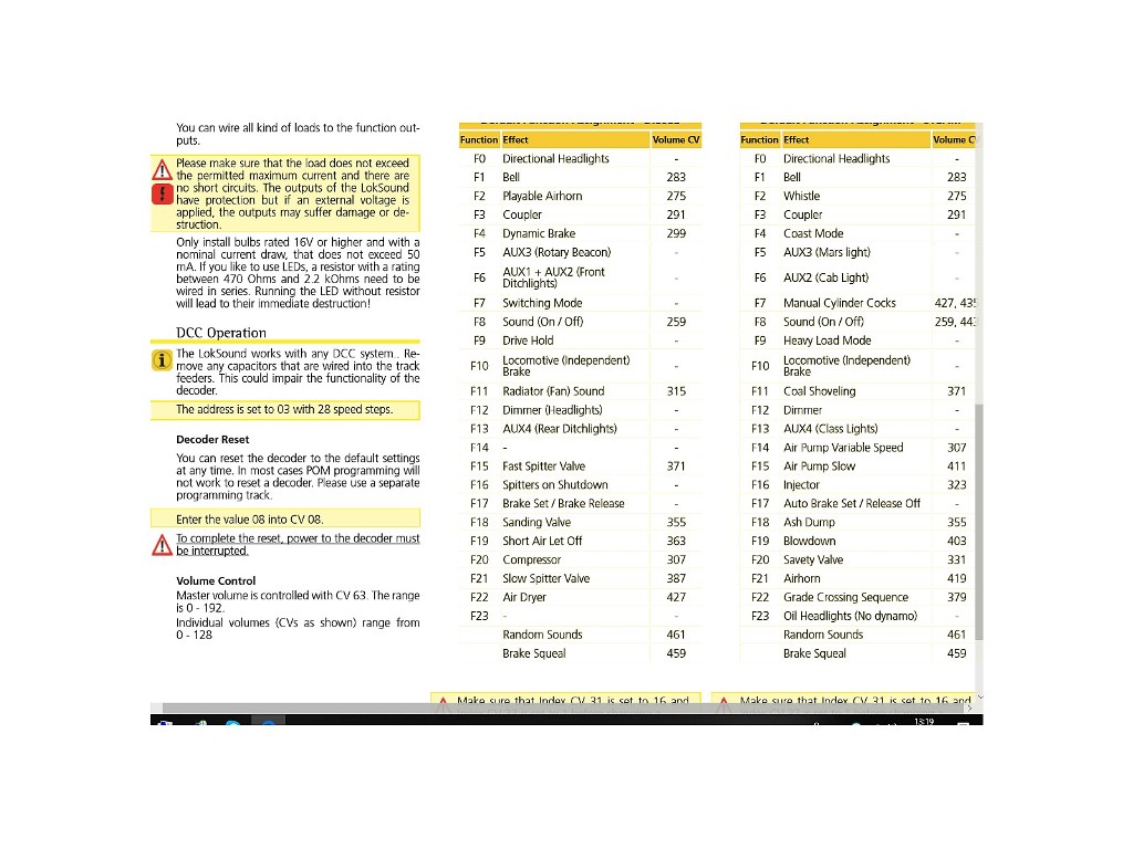

Ciao Zampa.
Il manuale è un ... divina commedia.!
Ho trovato questo che ti allego.
Tra l'altro, tempo fa avevo acquistato (ma no h'ho ancora usato) una confezione contenente un Esu per
digital + sound, esattamente LokSound 5 con firmware 5.5.50: non ho ancora avuto il coraggio di
usarlo, perchè il "foglio"istruzioni in tedesco, consta di 112 pagine. Tu capichi .......
Fammi sapere, per favore.
Buona domenica e grazie per il tempo che mi hai dedicato.
Amy

… ma "master" nel nostro caso significa principale ovvero quella è la cv con cui alzi o abbassi tutti i suoni contemporaneamente.
la Cv63 varia da 0 a 192 e di solito è impostata a 128 … se riesci a leggerla prima di modificarla è meglio.
Per i singoli suoni invece fa fede la lista della prima immagine che hai postato … anche se non penso che quella lista sia effettivamente corrispondente ai suoni caricati (mi sembra quella generica).
NB: occhio che in fondo a quella immagine e parzialmente fuori quadro vi sono delle indicazioni importanti: "assicurarsi che la CV31 sia uguale a 16 e la CV32 sia uguale a … (immagino 1)". Orbene per evitare di fare casini in giro prima di modificare le CV dei singoli volumi dei suoni ti conviene fare proprio CV31=16 e CV32=... (queste cv servono ad indirizzare i vari banchi di memoria).
Anche qui se riesci a leggere le cv dei singoli suoni prima di modificarle è meglio. Ovviamente anche per leggere devi prima impostare CV31=16 e CV32=...

le cv che regolano i suoni di un 4.0 sono queste:
segnati il valore di default, leggendo la cv che ti interessa, cosi da ripristinarlo, qualora la modifica non sortisse l'effetto voluto.
prima di modificare una qualsiasi cv abbinata al suono, ricordati di impostare la cv31 = 1
se hai problemi a capire a cosa si riferiscono le varie cv basta chiedere...
ciao.

Se posso darti uno spassionato consiglio, segui le indicazioni di Zampa di Lepre: non fare assolutamente niente!
Il progetto sound della 691 non viene dalla Esu ma è stato fatto "artigianalmente" da qualcuno con il LokProgrammer, questo significa che i sound negli SLOT potrebbero, quasi certamente, non corrispondere agli SLOT originali Esu riportati da Peppardo.
Dovresti cercare qualcuno vicino a te che abbia il LokProgrammer della Esu; in 5 minuti ti aggiusta tutti i livelli di suono, la frequenza dei suoni casuali ecc. senza fare danni.

… quanto dici è giusto ed è fattibile se:
1) la centrale ti permette di leggere le cv
2) siamo sicuri che il decoder sia un V4
2) ci si ricorda di settare CV31 = 16 e CV32 = 1 (e NON cv31=1) anche prima di leggere la cv desiderata.
Poiché, come dici, è un processo lungo (e le premesse sono incerte aggiungo io) le possibilità di fare errori ed incasinare le cose esiste e non può essere sottovalutato… da qui il suggerimento di evitare di fare la qualunque (anche perchè il desiderio più comune è quello di alzare il volume … ma spesso i suoni sono già al massimo).
