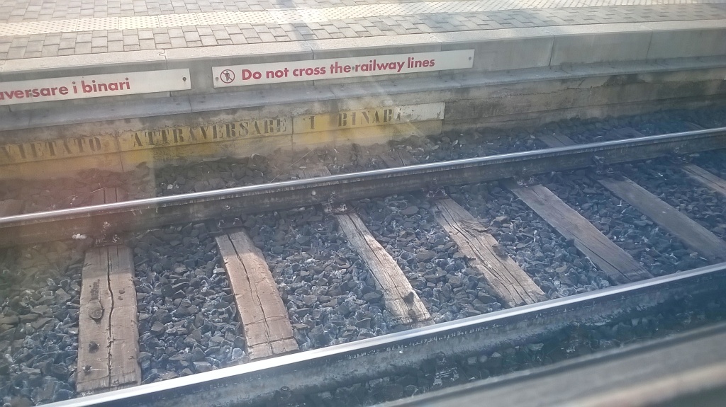

Stazione di Peschiera del Garda, binario di corsa, sei mesi fa:
