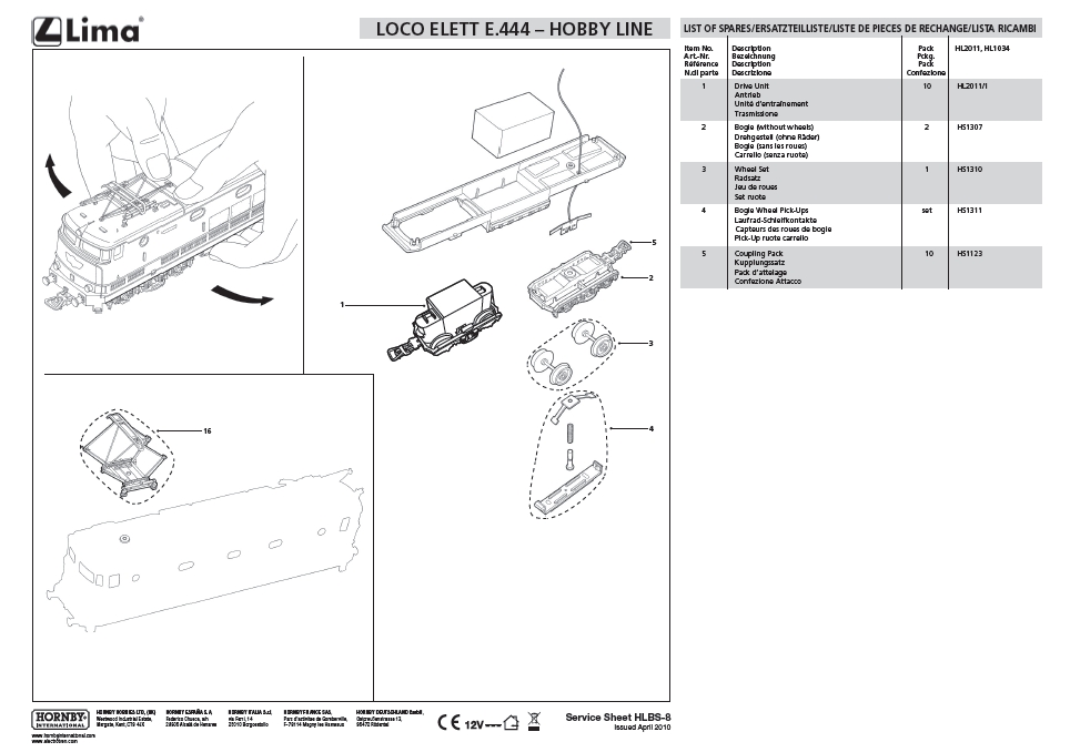

Ciao a tutti, non riesco a trovare una risposta in merito alla 444 articolo HL 2011.
Ha il motore a G, oppure il classico cardanico?

Mi pare che abbia il sostituto cinese del G, una via di mezzo fra un cardanico e un Tenshodo: il motore è nel carrello ma è longitudinale e non trasversale.
Solo la D.445 dovrebbe essere cardanica.

Può esserti utile?
YAFSS_277.jpg [ 140.9 KiB | Osservato 2572 volte ]

Si, molto utile.
Segue me, ciao
