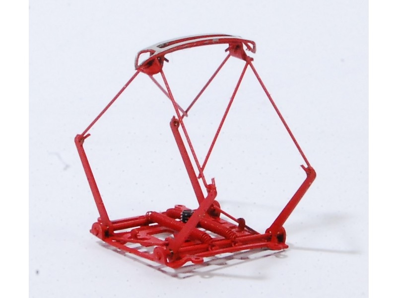

Ci sarebbero anche quelli di rivarossi hc 8030
Sono molto graziosi e non hanno un costo eccessivo , bisognerebbe vedere se sono compatibili con i vecchi somer ....
image.jpg [ 71.5 KiB | Osservato 8222 volte ]
 Oggetto del messaggio: Re: Sostituzione pantografi
MessaggioInviato: lunedì 14 gennaio 2013, 19:06
Messaggi: 607
Località: FREMO-Calabria
attenzione perchè ho letto che gli hornby hanno i fori per gli isolatori a distanza sbagliata. La cosa strana è che sugli stessi montati di serie, quindi in prima fornitura, sulla coppia di e652 sono corretti.

 Oggetto del messaggio: Sostituzione pantografi
MessaggioInviato: lunedì 14 gennaio 2013, 20:20
Messaggi: 1443
Località: Grosseto
Parlo per mia esperienza fresca fresca: li ho sostituiti ieri su una E646 HR, le distanza sono giuste, sono i fori che sono troppo piccoli e non entrano sugli isolatori di vecchio tipo ma nella confezione ci sono anche gli isolatori nuovi.
Più che altro c'è da impazzire per montare la pompa del sollevamento: io non sono riuscito...
