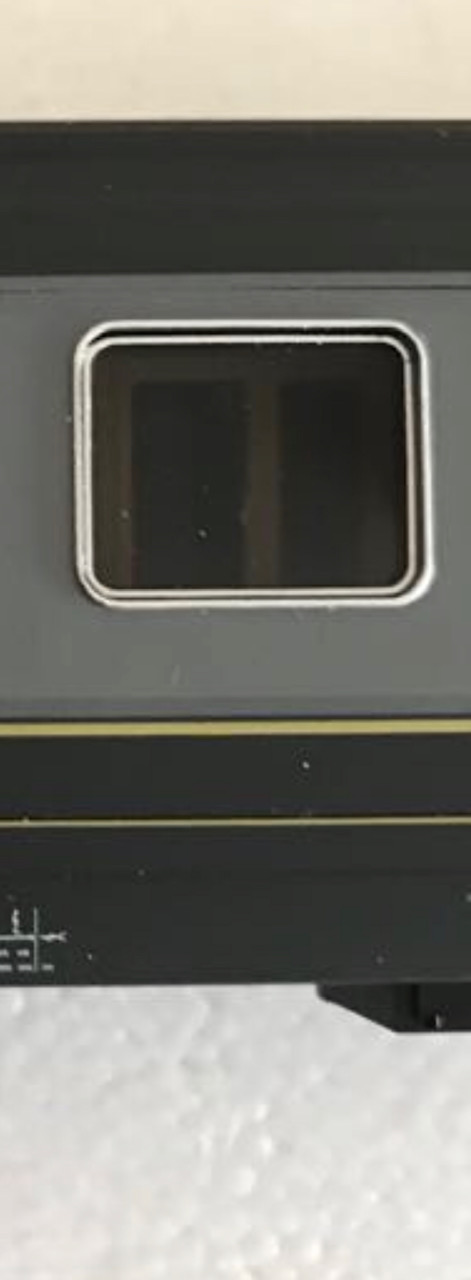

Questo è il risultato
34A8AAA6-D155-4148-8F3A-E3953140486A.jpeg [ 59.85 KiB | Osservato 4657 volte ]

Bellissimo! Comprare subito! Amazon! € 11,31 due pennarelli con punte diverse! Grazie! :lol:
ottimo risultato. Devo dire che questo problema l'ho avuto anche io con le cornici della Tataruga Roco, versione d'origine, e con quelle delle carrozze Eurofima sempre Roco; per la loco ho risolto acquistando il kit MDF.
