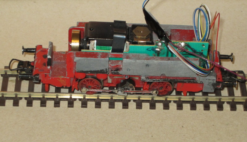

Quanto meno mi servono le misure base: ho messo insieme diversi pezzi di locomotive danneggiate (principalmente Roco) e ho osservato che la parte meccanica è stranamente adatta a fare un modello di quello "strano coso".
Vorrei vedere se si può fare davvero.

Per capire da dove inizio:
Commento file: La parte meccanica appena abbozzata
Telaioinlavorazione.JPG [ 110.79 KiB | Osservato 3402 volte ]
