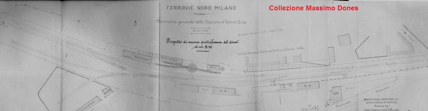

Ciò che affermo della stazione di Erba è conseguente alla verifica di copia di documentazione che ho la fortuna di possedere e che speravo di poter confrontare con altra in tuo possesso.
Per chiudere la discussione allego copia della planimetria di Erba dei primi del Novecento.
erba1911.jpg [ 117.14 KiB | Osservato 3939 volte ]

Aaaah, ecco, mi pareva strano. Sui piani binari mi fido solo di ortofoto o progetti, le interpretazioni dei modellisti sono le più varie per moltissime ragioni.

Innanzitutto grazie a mammut per aver messo a disposizione di tutti un documento così prezioso.
La cosa che mi ha colpito sta nella progettazione della stazione che, nonostante fosse di testa, viene "gestita" in termini di edifici come stazione passante.
Estremamente interessante. Grazie ancora.

Vista la planimetria, posso solo pensare che sia stato riprodotto l'ultimo tratto che pero' non comprendeva la stazione e neanche il tronchino. Purtroppo la mia domanda è stata un po' seppellita da questa stazione di Erba di cui non mi importava granchè :roll: forse non avrei dovuto citare nessuna stazione in particolare :mrgreen: un saluto a tutti Roberto

Forse magari la domanda è anche esposta male, ma la planimetria che ci è stata messa a disposizione è validissima per costruirne il plastico e creare un movimento divertente.
