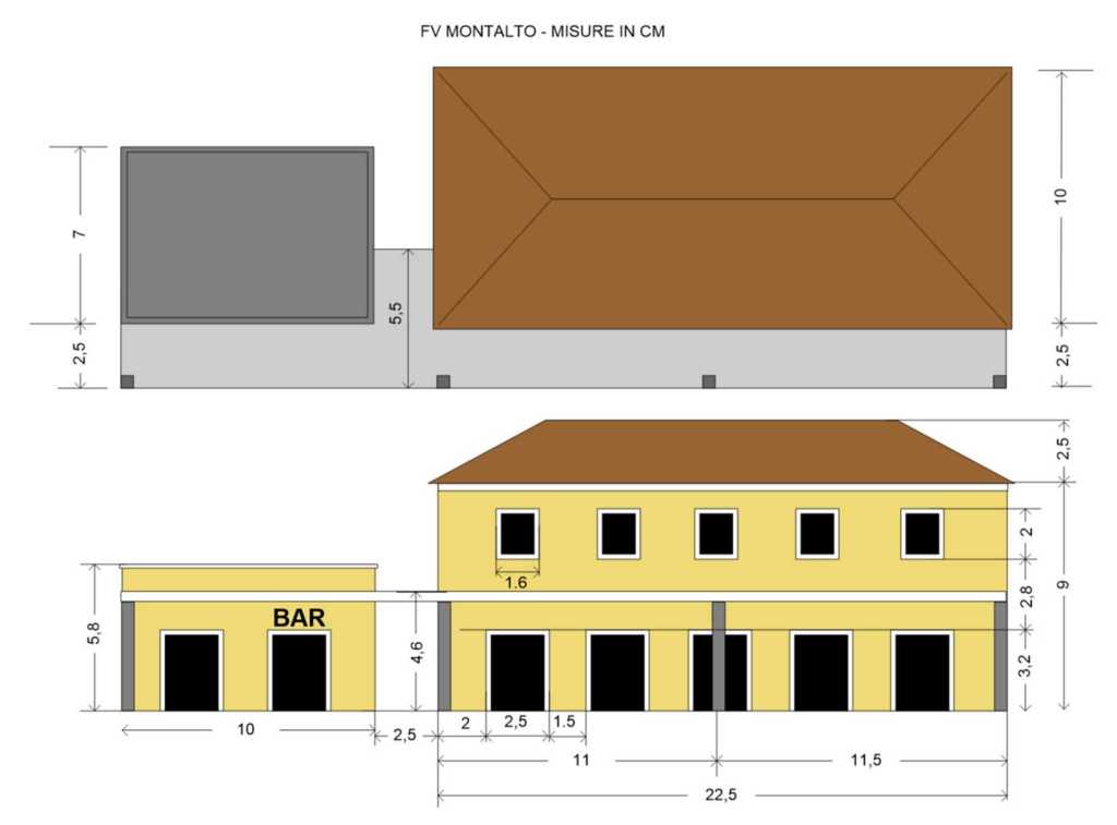

Volevo segnalare alcune incongruenze sulle misure dei disegni della Stazione di Montalto:
1) la larghezza del fabbricato viaggiatori è 100 mm e non 90 mm come indicato (pag. 55).
2) la larghezza del bar è 70 mm e non 100 mm come nel disegno, l'altezza di 58 mm è complessiva del bar, e la parte superiore non è presente, e lo stesso è errato (pag. 57 disegno in alto che viene indicato come fabbricato viaggiatori).
3) non è presente la vista lato piazzale e lato deposito locomotive del fabbricato viaggiatori.
Se può interessare ho ricreato la stessa in 3D per poterla poi stampare in 3D.
Stanislao
Salve Stanislao. Mi assumo la responsabilità per l'errore nei disegni. Purtroppo tutti gli schemi da me realizzati con Microsoft Visio sono stati ridisegnati ex-novo dalla redazione in formato compatibile con le esigenze di stampa e nonostante mi abbiano chiesto di verificarne la correttezza, non ho prestato la dovuta attenzione. Ti allego la copia jpg del disegno originale con le quote esatte. Riguardo alle viste laterali a pag. 57 del TTM, sono state aggiunte dalla redazione sulla base delle poche informazioni in loro possesso nel lodevole tentativo di completare la presentazione dell'edificio: confesso di non averle controllate pertanto mi impegno a pubblicare uno schema corretto non appena possibile, non essendo al momento in condizione di accedere al plastico ed ai miei archivi digitali. In ogni caso sono lusingato per l'attenzione mostrata nei confronti del nostro lavoro.
Cordiali saluti
Carlo Borra
