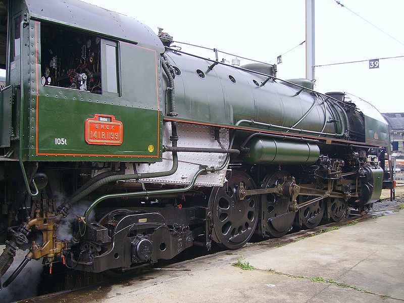

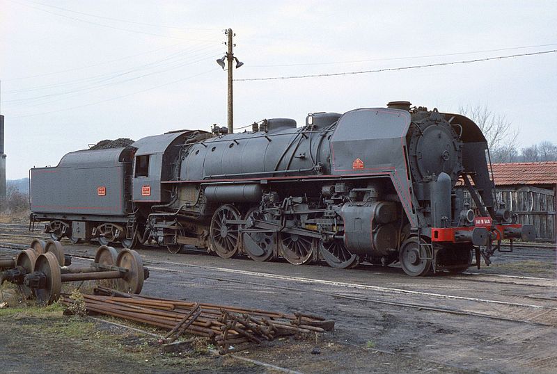

Breve elenco del materiale non in perfette condizioni purtroppo, una D 342, E 424, E 646 e una a vapore che mi risulta essere una francese 141R solo che è verde e non nera ? a seguire una svizzera credo da ricerca RE 66, una francese BB 1500 e una olandese (credo) 1300 NS, spero di non aver scritto delle stupidate :-(
su un paio di locomotori manca qualche respingente presumo rifabbricabile con un poco di pazienza e su una manca un pantografo, ma ho visto che in giro sul web ne vendono, a stima sono tutte motorizzate G escludendo forse quella a vapore, attendo lumi da voi esperti ;-)
 Oggetto del messaggio: Re: Dalla cantina al Tetto
MessaggioInviato: giovedì 13 febbraio 2020, 18:36
Messaggi: 1084
Salve.
La 141 R ha motore G. Il colore verde è corretto
Saluti,
