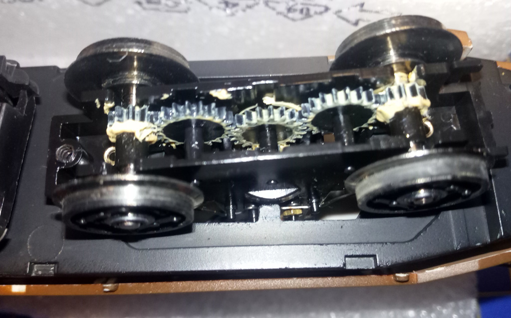

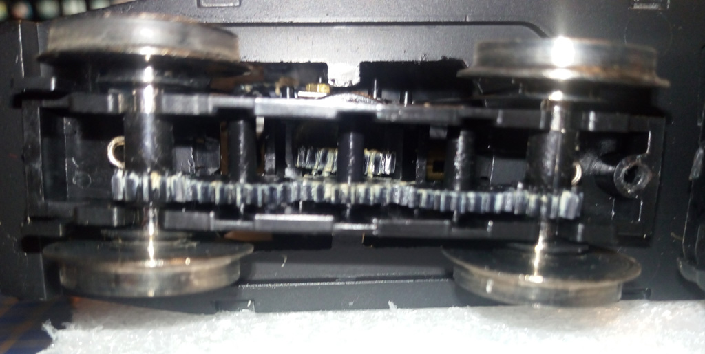

Riprendo questo discorso ....
ecco la situazione dei due carrelli motore della Rivarossi art. 1425 ....
IMG_20200104_014504.jpg [ 206.11 KiB | Osservato 5979 volte ]
IMG_20200104_015416.jpg [ 155.29 KiB | Osservato 5979 volte ]
Ora due domande:
a) come faccio a pulirlo?
b) a parte l'olio Roco cosa posso usare?
 Oggetto del messaggio: Re: rivarossi 2022 funzionamento
MessaggioInviato: sabato 4 gennaio 2020, 12:59
Messaggi: 9224
Salve a tutti,
diversi anni fa salvai questo intervento da un qualche topic di questo Forum, proprio a riguardo la pulizia del vecchio grasso Rivarossi:
Lavaggio con completa asportazione del grasso-colla:
-prima a base di gasolio
-poi di benzina Avio
-infine di detersivo per i piatti.
Utilizzare un pennellino a setole alquanto dure per favorire l'asportazione del grasso RR.
Reingrassare con grasso Roco oppure olio Singer (in quantità minima).
Sarebbe interessante se qualcheduno avesse una qualche alternativa piu' "pratica" all' utilizzo di gasolio e di benzina Avio.
MessaggioInviato: sabato 4 gennaio 2020, 13:04
Messaggi: 2859
Località: Bracciano (Roma)
Io ho usato il petrolio lampante e funziona benissimo....
